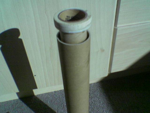

Hab noch mal schnell ein paar Bilder mit meinem Handy gemacht, die sind schön kleinwink
Hier der 38er Motormount mit dem Adapter für 29er Motoren
Sky´s not the limit! smile

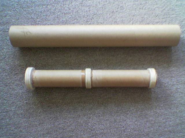

Beitrag 55474 [Alter Beitrag30. August 2004 um 17:29]
und der Adapter im Motormount
