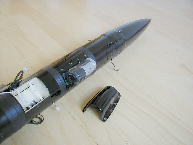

Hier mal die Kamera mit Abdeckung:

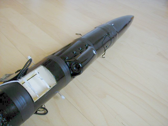

Hier die Kamera ohne Abdeckung. Auf der Rückseite des Moduls
ist ein Batteriefach. Ich musste an die Kamera noch ein paar
externe Batterien anlöten, da die sonst zu schnell in die Kniee
geht. Die Kamera schaut nach unten auf das Leitwerk.
Darunter ist die geöffnete Kammer für die Hilfsfallschirme.
