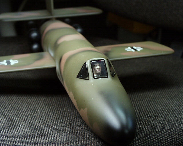

So sah unsere aus - vor ihrem verhängnisvollen Flug....
Beitrag 58361 [Alter Beitrag06. Oktober 2004 um 20:03]
So kann das ja nix werden - der Pilot sitzt viel zu weit vorne... big grin
Beitrag 58365 [Alter Beitrag06. Oktober 2004 um 20:31]
Ja wusstest du nicht, dass Lothar Sieber kurzsichtig war???

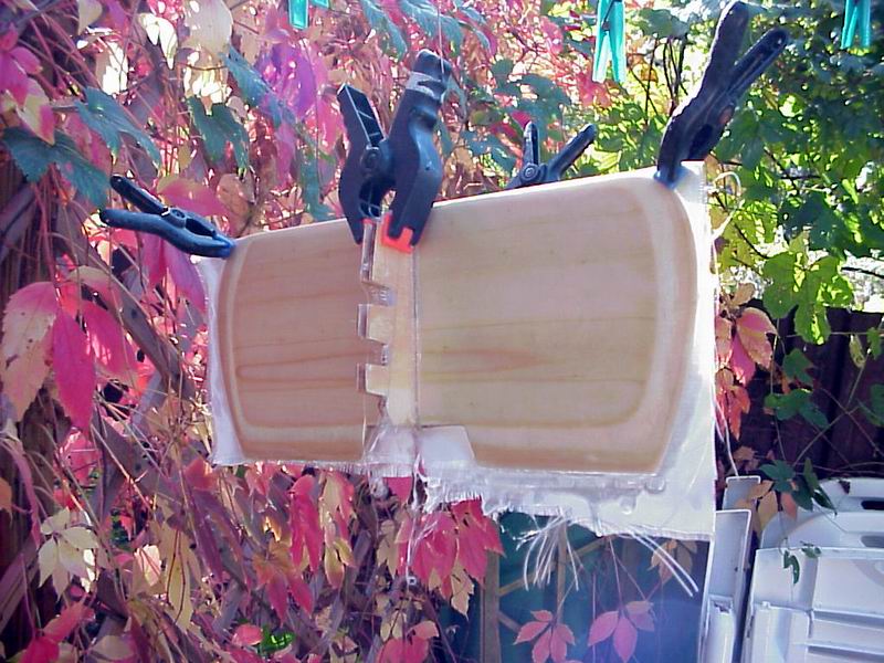

...schnell das Ergebnis meiner heutigen Bastelstunde
Beiträge: 3073

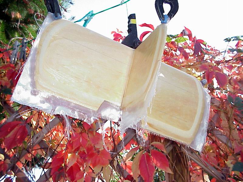

Beitrag 58449 [Alter Beitrag07. Oktober 2004 um 18:14]
...das belegen des Leitwerkes mit Harz und Glasgewebe.
hier von unten gesehen sieht man den verzahnten Nut, welcher dann mit den oberen Hauptlängsspant verklebt wird.
Grüße an alle, Rolli
