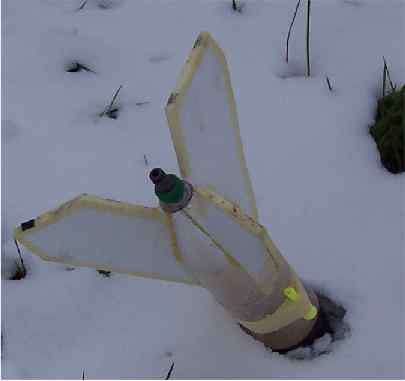

Trotz des supertollen Wetters (Nebel&Kalt) ham wir(ich und basltahelfa) heut die 2Stufen-Wara
und ne 1,5l-Wara getestet. Die 1.5l (Bild) hat auch so ne Schaumstoff-Acrylnase(=Besserer Tennisball).An die Rakete ham wir

Zur 2-Stufen Wara: PERFEKT. Aber nicht ganz. Die 2 Stufe wird noch n bissl früh ausgelöst,
wird sich aber hoffentlich durch abdrehen des Schlauchs beheben lassen. Bei 3 Starts war nur einer
sehr sehr Flach, ist aber nix passiert. Die 2 Stufe ist um die 100 Meter weit weg gelandet.
Die Gummispitze hat jetzt zwei Risse im Acryl, aber das ist ja egal. Also hab ich nichteinmal Schäden zu
beklagen. Ansonsten ist die Zweite Stufe echt verdammt hoch geflogen, man hat sie fast nicht mehr gesehen
(Sch... Nebel). Ich sag nur: Es lohnt sich sowas zu bauen!!! Es ist auch gar nicht so schwierig.
