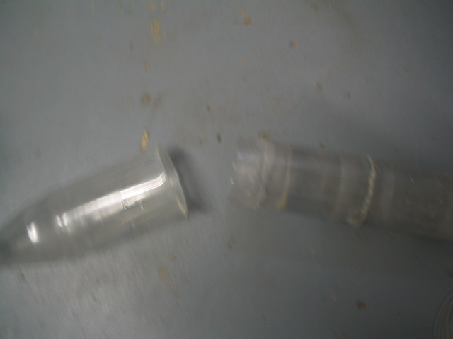

grade ist mir leider aufgefallen das das letzte Stück (mit dem Gewinde) ein wenig schief ist ...
jemand ne ahnung wie man das begradigen kann oder muss ich das vorletzte stücknach dem teleskopstück abschneiden ein neues Stück rein machen und ab da weiter machen ?

Hehe
zweite schanze habe es geschafft sie nochmal auseinander zu nehmen mit nem Feinmechanikerschraubendreher schlitz bin ich in die kleinen zwischenräume der einzelnen stücke gegangen und habe den kleber so abgelöst seht selbst:
