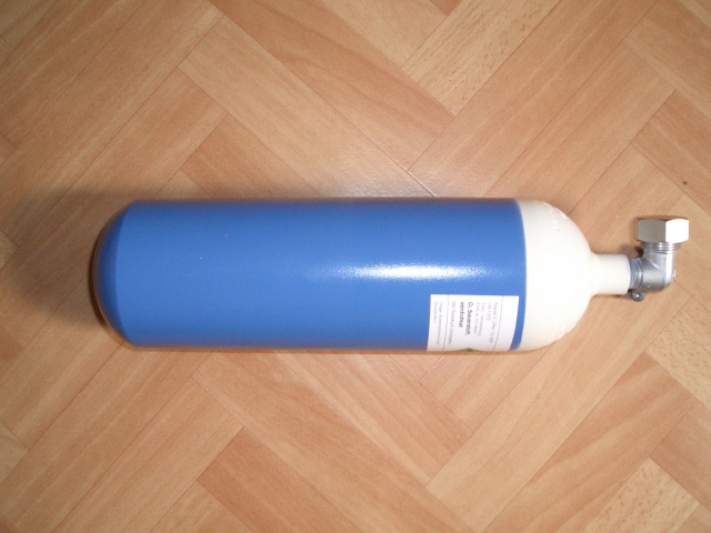

Die Flasche als Tank kann ich vergessen. Ich war heute morgen bei der Firma, die mir
mein Kolege empfohlen hat. Sie machen keine Drucktests. Ich müßte mit der Flasche zum
TÜV. Er sagte, das sie die Flasche so wie sie ist sowieso nicht abnehmen. Das Ventil ist
veraltet. Sie würden mir beim TÜV eventuell ein neues Ventil draufschrauben, aber das
würde dann mit der Druckabnahme teurer kommen, wie ne neue Flasche.

Ich habe mir gestern eine Sauerstoffflasche über Ebay bestellt. 2 Liter und hat noch TÜV
bis 2007.

Die neue Flasche ist heute angekommen. Die Flasche hat 1kg Fassungsvermögen, nicht
wie ich geschrieben habe 2 Liter.Das Problem was ich jetzt wieder habe: Die Neue hat
ein 3/4" Anschluß, die Alte 1/2".
Ps: Es ist noch Sauerstoff in der Flasche

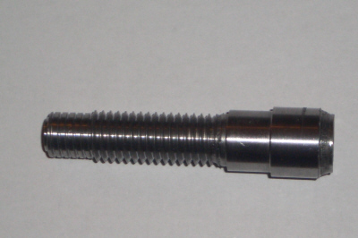

Ich wollte den Motor schon vor zwei Wochen Thomas geben. Die Einspritzdüse hat ihren Geist.
sozusagen aufgegeben. Beim Festziehen am Einspritzkopf ist mir das Teil weggeplatzt angry
(Materialfehler). Eine Schweißnaht durchzog das Material. Genau dort wo die Schweißnaht war,
wurde das Material nicht bearbeitet. Da hatte ich Glück im Unglück. Kaum vorstellbar, was
passiert ware wenn Druck auf der Einspritzdüse gekommen wäre und das dann zerplatzt.

Den Hybrid hat jetzt Thomas. Nächste Woche will er mir bescheid geben. Ich muß aber
noch die neue Einspritzdüse drehen. Kleine Veränderungen, muß ich warscheinlich noch
machen. Erstmal sehen, was Thomas sagt.

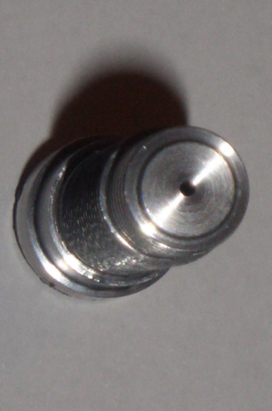

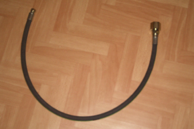

Der Druckschlauch ( Hydraulik 330 Bar/ Berstdruck 1320 Bar ) Anschlüsse 3/4" und M16
Die Einspritzdüse ( Einspritzbohrung 1,25mm )
Ich muß noch die E.düse nacharbeiten. Das M16 Gew. muß ich noch mal nachschneiden.
Der Gewindeschneider hat keins geschnitten, sich aber dafür ins Material gefressen.
Das einzige was ich laut Tom E. nacharbeiten mußte war die Düsenbohrung. Ich habe sie auf
7,5mm vergrößert.
Gruß: Hermann
