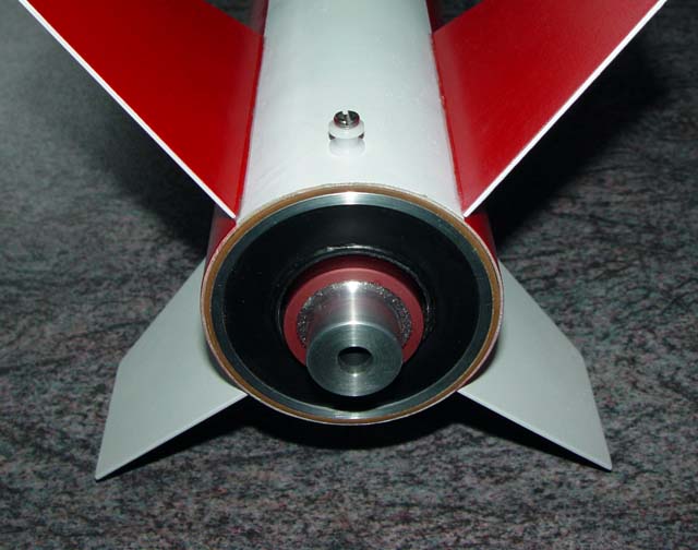

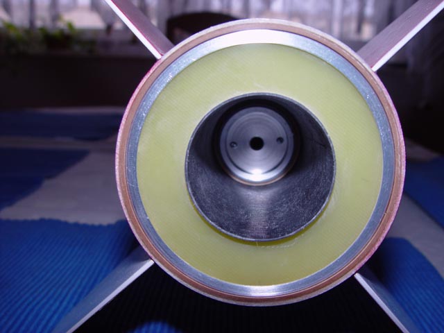

Nachdem ich die ganze Woche keinen Handschlag an dem Modell tun konnte, habe ich nun die Motorhalterung einbaufertig - zunächst für BC125/80 ausgelegt. Ich kann aber die gesamte Halterung herausnehmen und gegen eine andere austauschen. Durchmesser bis 38 mm sind möglich. Vom Gedanken, auch wieder Cluster zu verwenden, habe ich mich erstmal verabschiedet (zumal die MAD2 wieder einsatzbereit ist, ist das auch nicht nötigwink .
Beitrag 61848 [Alter Beitrag27. November 2004 um 12:05]

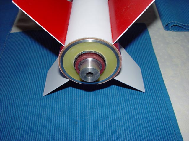

mit BC125:

Hi Andreas,
deine M.A.D 3 ist wirklich schön geworden und sehr sauber gebaut. Klasse!
Dein selbstkonstruiertes Pyroelement gefällt mir sehr gut, schön dass du in deinen (sauberen) Baudokus immer so gute Ideen zum Nachamen vorstellst.

@Felix: Danke für die Blumen! smile
Die Motorhalterung ist fertig montiert. Fliegen könnte sie jetzt schon, nur noch nicht weich landenwink !

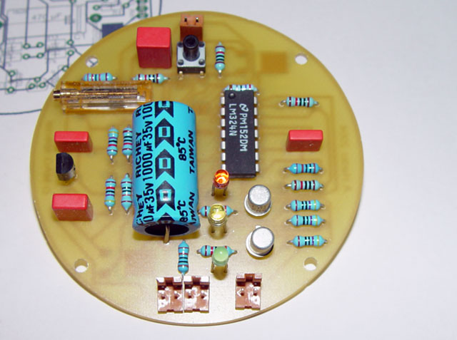

Da die MAD3 eine ganz besondere Rakete werden soll, habe ich mich entschlossen, auch eine besondere Elektronik für sie zu bauen - eine richtige "Raketronik"! Dazu habe ich den D-Mag und den D-Tim in einer radialen Variante neu entworfen und gebaut. Der D-Mag special ist bereits fertig und funktioniert, der D-Tim ist in Arbeit und dann folgt noch eine Platine mit Low-Batt.- Anzeige und Piezzo- Signalgebern für die akustische Meldung der scharfgeschaltenen Zünder.
Hier der D-Mag-special von oben:

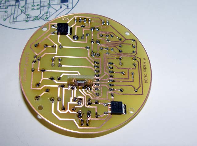

Beitrag 63072 [Alter Beitrag11. Dezember 2004 um 19:44]
und von unten:

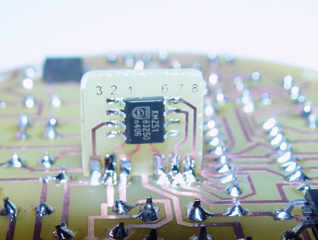

Der Magnetfeldsensor wurde auf eine kleine Extraplatine gelötet und senkrecht an die Hauptplatine angesetzt.

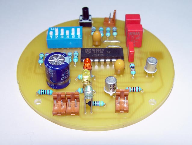

So, hier ist er schon, der D-Tim special:
