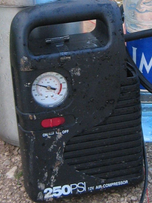

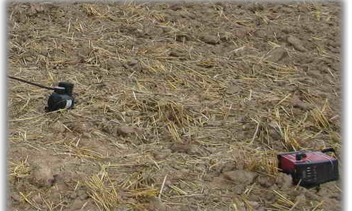

ich wuerde Dir eine Akku Kompressor Kombination vorschlagen wie ich sie besitze.
Auf dem ersten Bild seht ihr rechts den Akkupack. Fuer 15€ gabs den mal bei Lidl, aber den gibts auch immer wieder mal in den einschlaegigen Baumaerkten zu kaufen. Lade Netzteil fuer den Akku ist dabei. Der Kompressor der auf den Bild zu sehen ist gibts auch immer wieder mal fuer ~10€ in Supermaerkte, Conrad oder Baumarkt bzw ATU u.s.w.. Diesen wuerde ich dir aber nicht Empfehlen!! Braucht ziemlich viel Strom, damit meine ich 5-6mal die eine 5l Rakete auf 10bar dann ist der Saft aus der Batterie. Manchmal schafft er die 10bar nicht mehr und bleibt bei 9 - 9,5bar stehen.
Auf diesen Bild siehst du einen guten Kompressor, in irgendeinen Baumarkt gabs den mal fuer 20€ der ist wirklich klasse, erstens schafft der mehr Power ist schneller und braucht auch noch weniger Strom. Hat wohl einen besseren Wirkunkgsgrad. Ausserdem Hoert der sich auch nicht ganz so uebel an beim Druckerzeugen wie der Obige. Fuer meine ~5l Rakete ist er schneller als ich eine Zigi rauchen kann. big grin

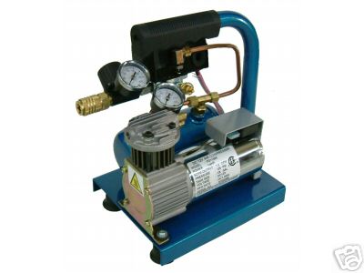

Ich hab mal lustigerweise auf einen guten Kompressor bei ebay mitgesteigert. Und zwar
diesen hier.
Aber der ist jetzt schon bei 51 Euronen und wird die 100er Grenze wohl sprengen.

Beitrag 88095 [Alter Beitrag31. Oktober 2005 um 13:22]
Klaro!
Also die Kompressoren werden von der amerikanischen Firma Viair hergestellt.
Diese Kompressoren werden eigentlich für Luftfederfahrwerke benutzt. Bezüglich
Haltbarkeit, Zuverlässigkeit und Leistung sind diese Dinger natürlich tofte.
Einen 7 Liter-Tank pustet so ein Kompressor in 2 Minuten auf 10 bar auf.
Hier ist einer in eine schöne Halterung eingebaut. Mit kleinem Drucktank, Manometer und
Druckregelventil. Der Ferrari unter den Kompressoren.
Allerdings gibts bei der Sache zwei wesentliche Haken: Erstens der Preis. 175 Chipse muss man
dafür berappen. Zweitens ist bei dem Kompressor bei 10 bar Ende im Gelände. Da müsste
ich noch bei vielen Raketen zur Handpumpe greifen und die letzten 1 bis 2 bar selbst pumpen.
Aber vielleicht kann man sich so ein Teil ja recht günstig bei ebay schiessen.
