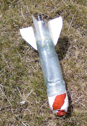

Außerdem musste eine meiner ersten Raketen einen würdigen letzten Flug bekommen. Die dünnwandige 1,5l Flasche mit dünnen PET-Flügeln und einer PET-Spitze (leicht verstärkt mit Klebeband wink ) Alles in allem ein Fliegengewicht, dass bei 7 bar sowas von hoch geflogen ist, dass ich meinen Augen nicht getraut habe. Beim Aufschlag ins Gras ist sie dann noch einmal 1-2m hoch gehüpft. Lustiger weise ist die Spitze gar nicht so lädiert wie der Druckkörper.

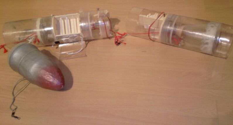

Der Fallschirm hat sich beim Start aus seiner Kammer befreit, und ging wunderschön auf. Er war mit einem dicken Schlüsselring befestigt, der sich einfach aufbog und die Rakete wenig beeindruckt ohne den roten Seidenschirm weiterflog. Nun konnte leider der Main natürlich nicht mehr herausgezogen werden und die WaRa raste kopfüber dem Boden entgegen. Zum Glück funktionierte der 3. Fallschirm, den ich ja als Sicherheitsfallschirm eingeplant hatte. Somit gab es keine Bodenprobe, sondern nur ein etwas unglückliches seitliches Landen, wobei die Kamerasektion etwas kaputt ging. Die Verklebung ist aufgegangen durch die Querbelastung.
Ansonsten ist aber nichts groß kaputt gegangen.
Drucktest, Kamerasektion kleben und sie ist wieder flugfertig :-)

Leicht kaputtes Servicemodul

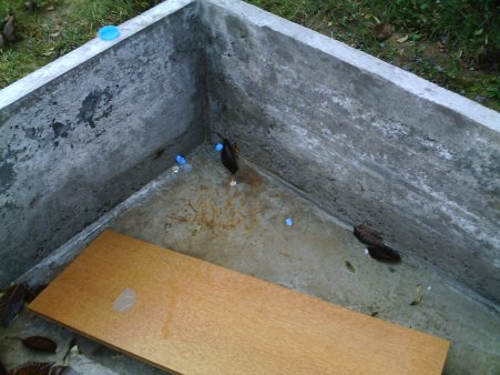

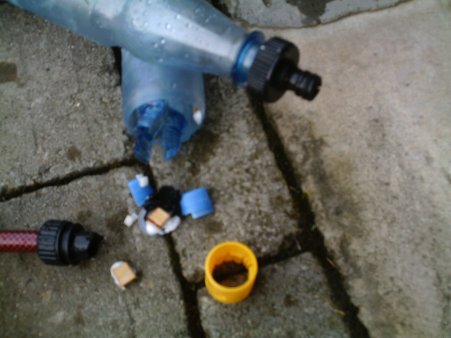

Komme gerade vom Drucktest! Naja was dann dieser Post im Gelben Sack zu suchen hat, könnt ihr euch glaub ich selber vorstellen. Ums kurz zu machen, es war ein soooo lauter Knall, dass meine Mutter aus der Küche rausgesprintet in den Garten kam und fragte was los sei. Ich kann es immer noch nicht begreifen.
Den Drucktest hab ich in meinem zukünftigen Gartenhäusschen gemacht d.h. es steht bis jetzt nur das Fundament. EIN GROßER FEHLER - wie sich herausstellte.

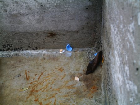

Bei ungefäher 8 BAR ............ BBBBUUUUUMMMMM, die Platte zum Schutz hats mind. 30cm hochgehoben, und die Rak hats zerteilt. Da ganze wurde duch das sch**** Fundament verschlimmert. Die Spitze ist wie unten zu sehn durch die Begegnung mit dem Beton zu Matsch geworden. Ebenso wie die Düse und das Gardenateil!! Aber damit war's nicht genug. Das gelbe Gardenateil hats mir voll gegen mein Schienbein gepfeffert!! AUA!
*Schnief* So wie ich mir gedacht habe... Genau die eine Stelle die ziemlich wenig Kleber hatte, hatte nachgegeben! Pfusch am Bau hat mein Vater gemeint (hahahafrown..... )
Ich kanns immer noch nicht fassen, aberr wos die Rak zerrissen hat, dann verlänger ich sie gleich noch um 7-9 0,5l Flaschensmile

Die Unglücksstelle:

ohje, mein Beileid.
Aber hauptsache dem Raketeuer gehts noch gut, schade um die Rakete ist natürlich auch, aber wie einmal mehr hast du bewiesen, dass man nie zuviel Aufwand im Dienste der Sicherheit betreiben kann.
