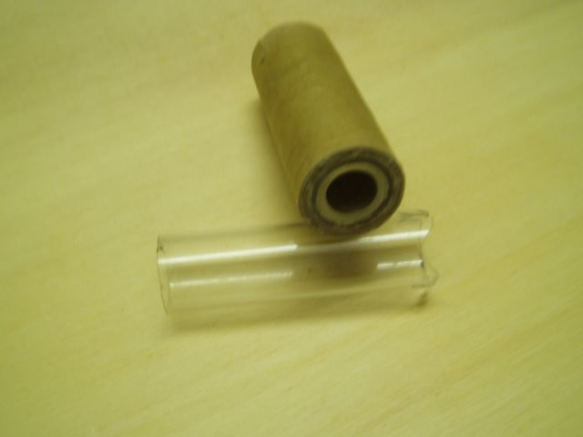

Beitrag 74738 [Alter Beitrag02. Mai 2005 um 13:50]
Hi ich bin wieder an Bord,
ich habe auch meine Hausaufgaben gemacht.
Ein PMMA Grain für 50 Cent das Stück.
Von der Leistung scheint es nicht schlechter zu sein als da Zucker/Epoxi Grain.
Hier schon mal ein Bild.
