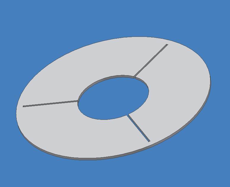

Auf einer gedruckten Schablone werden die Flossen nun genau ausgerichtet.
Hat jemand für das Ausrichten eine bessere Idee?
In deinem Falle:
Da du ein Dreibackenfutter hast, würde ich die Einheit vorsichtig einspannen und an den Backen fixieren. Genauer gehts fast nicht.
Ansonsten eine ausgestanzte Schablone.
Also fester Karton oder Sperrholz mit Loch in der Mitte und drei Schlitzen.
Dafür muss allerdings das Körperrohr nochmal drüber.
Gruss M.

Drehbank geht nicht, das diese Arbeit ja der Erbauer ausführen muss. Um die Querachse sind die Fossen absolut fixiert, nur um die Längsachse ist natürlich ein gewisses Spiel vorhanden, so dass fier ausgerichtet werden muss. Die idee mit der Schablone ist gut. Man könnte einen Dorn benutzen, der genau indas Motorhalterohr passt. Dann die Schablone hochschieben bis die Flossen flächig in die Schlitze greifen.
Wer baut da mal einen Ptototypen?
Ich möchte möglichst alle problematischen Arbeitschritte so narrensicher wie möglich machen. Die Schablone müsste man dann jedem Bausatz beilegen. Eine Herausforderung an Einfachheit, Preis und Genialität...big grin

ich meinte eigendlich eine ganz einfache Schablone die über das Körperrohr und die Flossen geschoben wird.
Kann leider kein Photo machen, da meine Digi-Cam kaputo ist.
Deswegen hab ichs eben in Cad gemacht, ein Bild sagt mehr als.....
Oder spricht irgendwas dagegen das das Körperrohr drübergezogen ist?
Gruss M.

So was verwende ich auch, aus festem Karton ausgeschnitten. Der Kreis braucht nicht exakt sein (ich benutze Sechs- oder Achtecke, je nach Flossenzahl), nur an den Flossen sollte es passend sein. Sowas ließe sich für einen Bausatz in größerer Stückzahl vielleicht aus einem dünnen Brett fräsen/schneiden.

Die 120 ° sind auch fertig fixiert. Das Rohr wird auf der Drehbank geschlitzt. Kritisch ist, wie emmpunkt sagt, der rechtwinklige Sitz zu der Tangente quer zum Rohr,oder anders ausgedrückt: Die Flossenwurzeln sind fixiert, nicht aber die Flossenenden.
Ich werde das mit der Schablone mal probieren. Entweder im Motorhalterohr oder um das Körperrohr. Vielleicht lässt sich auch hier mit einem Gussteil arbeiten.
