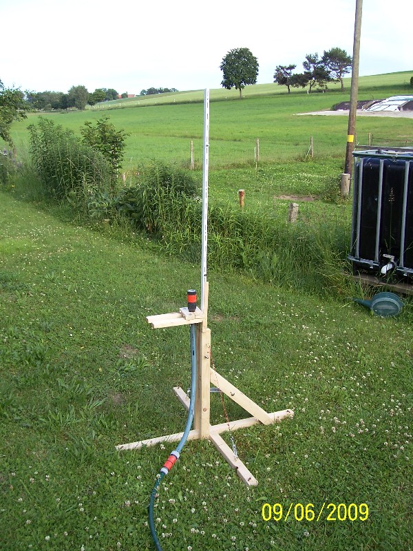

So
Nachdem nach langer Zeit meine Digicam aus dem urlaub zurück ist (Sie war 3 Wochen in Norwegen) kann ich nun endlich meine Startrampe vorstellen.
Also hier erst mal ein Bild von dem guten Stück:
Um die Gardenakupplung auf die Rampe zu krigen hab ich eine KLemvorrichtung gebaut. Bei der Profikupplung ist ja unten noch so ein schwarzes Rohr. Dies wird engeklemmt. Die Klemmvorrichtung besteht im wesentlichen aus 2 Hozteilen. Man spannt die 2 Teile mit einem gewissen abstand zueinnnder zusammen (am besten man legt diecke Pappe oder ein kleines Stück Holz zwischen die 2 Teil) und bohrt dann ein passendes Loch in die Mitte. Wenn man den abstandshalter nun entfenrt hat man ein etwas kleineres loch in das man dann den Gewünschten gegenstand einklemmen kann. Hier das Bild dazu:
Um auch mit verschiedenen Flaschendurchmessern zu starten, hab ich das ganz noch auf 2 Schienen gestellt. Man kann so die Ganze Klemmvorrichtung an der Schiene hin und her schieben.
Desweiteren kann ich meine Rail in der Neigung verstellen um so in den Wind starten zu können.
Die Neigung wir mit einem Spannschloss gesteuert.
Um die stabilität meiner Rampe zu erhöhen, wird sie Links und Rechts auf den Querbalken abgespannt.
Da mir der 3/4" Zoll schlauch einfach zu teuer geworden wäre, wenn ich ihn für die ganz Strecke zur Pumpe benutzt hätte, hab ich einfach nur 1 Meter Profischlauch gekauft und mit der passenden reduzierung auf einen 1/2" reduziert.
Und dass ganz in der einigermassen kompaketen Transportstellung:
Adapter für Gardena standart und Cable Tie folgen noch.
Das dürfte dann alles zu meiner Rampe gewesen sein. Im wesentlichen ist es das gleiche Prinzip wie bei Stefan Meyer, nur halt mit anderen Maßen und anderen Bauteilen.
Gruß Thomas

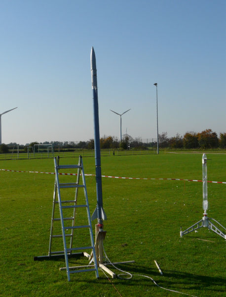

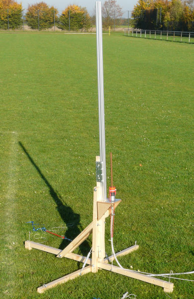

Beitrag 7258927 [Alter Beitrag10. Oktober 2010 um 22:21]
in der letzten Zeit habe ich diesen Thread und die Bilder hier mehrmals durchgesehen und habe mich entschlossen eine neue Rampe zu bauen. Nach dem Prinzip der 1-A-Kombi-Startrampe besteht die Rampe aus dem klappbaren Holzgestell mit der Rail daran.
Meine Version ist komplett zerlegbar mit wenigen Handgriffen, hat eine Alu-6mm-Profil-Rail, waagerecht abklappbar zum leichten auffädeln langer Raketen und natürlich schön stabil.
Die ersten Starts sind sehr gut verlaufen...auch die lange ~1,5 kg (incl. Wasser 4,5kg) schwere Rakete wurde bei etwas Wind sicher gehalten.
Eine detaillierte Beschreibung und weitere Bilder folgen noch smile
t(h)rust in GARDENA
