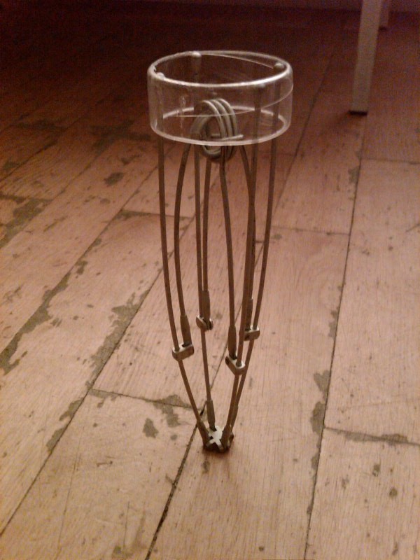

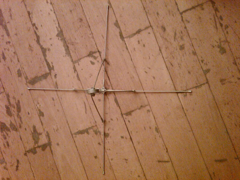

Ich weiß ja nicht in wie weit der Konstruktionsaufruf noch gültig ist aber ich hab hier vielleicht was.
Das gute Stück stammt aus einem kleinen Fallschirm und funktioniert via Federspannung. Das ganze ist ausgeklappt 47cm breit. Vielleicht kann das ja noch jemand gebrauchen, bei Interesse einfach mal bei mir melden. Krach Bumm Fertig Aus |
