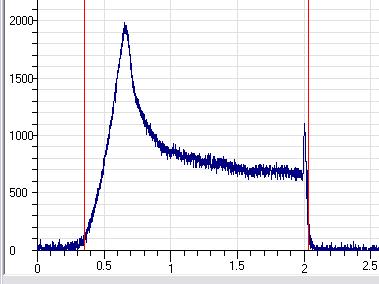

Original geschrieben von Kai.D
Oder gibts irgenbdwo im Netz genauere Daten zum Schubverlauf der D-7 Motors ?
Hier ein Schubdiagramm vom D7-0 (Werte in Pond):

Danke Andreas, aber da lässt sich der Schub auch nicht sehr viel genauer ablesen als an dem, was ich gefunden hab. Werde wohl bei 0.1 s Schritten bleiben, hab das auch schon mit meinem Betreuungslehrer abgeklärt und geht in Ordnung.
Wohl kaum, die zeitliche Auflösung der Kurve liegt in diesem Fall bei 50 Mikrosekunden und in der y-Achse bei 16 Bit oder etwa 0,5g (die Grafik zeigt nur zusammengefaßte Meßwerte an - unkomprimiert sind es etwa 200 Bildschirmbreiten). Peter kann die Kurve (natürlich die Meßwerte) direkt in seine Software einlesen und mit ein paar weiteren Parametern der Rakete die Flugkurve berechnen.
Aus der später gemessenen Flugkurve (SALT) kann er Dir dann sogar noch den cw-Wert zurückberechnen.
Schicke Peter einfach Deine Daten (Gewicht, Abmessungen usw.) und bitte ihn um sein Simulationsergebnis.
