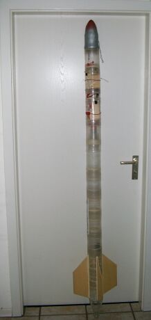

Nachdem die Rakete auf dem letzten Flugtag etwas "unkoordiniert" landete und das Kameramodul etwas beschädigt wurde, habe ich sie wieder repariert und flugtauglich gemacht.
Beim Start ist irgendwie der Vorfallschirm rausgekommen und abgerissen (dicker Schlüsselring einfach aufgebogen) Somit konnte der große Main nicht herausgezogen werden und die Rakete sauste kopfüber dem Erdboden entgegen. Kurz vor dem Boden öffnete sich der Plastik Sicherheitsfallschirm und riss die Rakete herum. Somit "landete" sie nicht mit der Spitze zuerst sonder eher seitlich. Das Kameramodul wurde auseinander gerissen und das verbaute Holz splitterte. Der Kamera und anderen Komponenten ist nichts passiert, lediglich ein Timer hat ein Stiftchen verloren.
Nun ist sie wieder flugfertig, hoffentlich hört das mal auf zu regnen wink dass sie aus dem Keller raus kommt.

Eine klasse Rakete.
Hoffentlich fliegt sie bald.
Die Rakete ist auch ziemlich voll geladen, meinste nicht, der Drucktank könnte länger sein, dann würdest du auch mehr Höhe erreichen was ja für eine Kamera noch schöner wäre.
Viel Erfolg für den nächsten Flug.

Stimmt, das Servicemodul ist schon etwas groß, aber der Drucktank hat ja auch seine 7 Liter. Falls ich Zeit habe mache ich noch mal einen größeren Drucktank oder eine Erweiterung dieses Tankes. Dann wird das ganze natürlich auch um einiges schwerer (jetzt sind das ja schon 1,2 kg) und man kommt in den Grenzbereich von der Größe der WaRa.
Ich würde sagen, man arbeitet da lieber mit Zusatzboostern, als mit ewig langen Raketen. Aber das ist ein anderes spannendes Thema wink

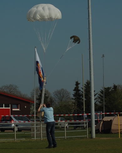

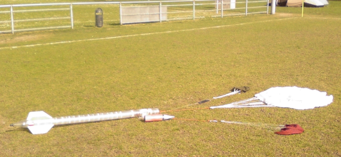

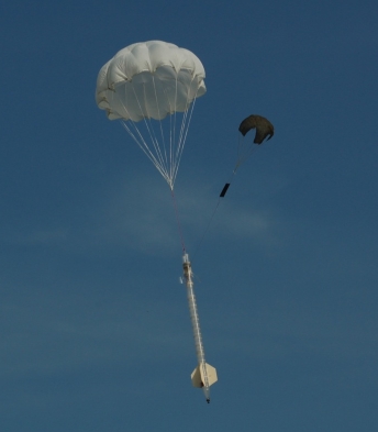

Nach einer Drucktankexplosion wurde der Tank auf 9,5 l erweitert.
Das Kameramodul habe ich bis jetzt noch nicht repariert, da die Hyperion zur Videorakete geworden ist. big grin
Dafür ist die Rakete trotzdem 1,6 kg schwer und wird per Vorfallschirm und Main geborgen. Außerdem gibt es noch einen kleinen Sicherheitsschirm.
Fliegt auf 8 bar super wink
Der Blick auf den riesen *g* Main-Fallschirm
Video vom Flug gibt es im Archiv, hier

Sieht echt super aus smile Und ich weiß, dass du 10 Flaschen als Drucktank hast smile
Ich wollte mal wissen wie hoch die deiner / eurer Meinung nach geflogen ist (also im Video)
Flugzeit ist ja nur 22 Sekunden trotz diesem hübschen Bettlagenfallschirm big grin
bei meiner 9,6 Liter waren es mit kleinem Fallschirm (75 cm durchmesser ) immer so 30-35 und mit meiner 4,5er und dem Fallschirm waren es sogar 40 Sekunden smile Auch alles bei 8 Bar
UND ich will noch wissen warum dein Rakete so schwer ist smile

Die Höhe würd ich so auf vielleicht 70-80m schätzen, ist aber schwer zu sagen.
Der Timer des Vorfallschirms für das "Bettlaken" *g* ist auf Grund des langsamen Starts sehr spät erst losgelaufen. Zuerst kam der Sicherheitsfallschirm und verzögerte die korrekte Enfaltung des "Bettlakens".
Der Drucktank ist glaube ich so etwas über 1 kg. Dann kommen 4 recht große 3mm Holzfinnen dazu. Außerdem wiegt das Servicemodul mit den Fallschirmen auch gewaltig. Der Schirm hat meine ich 120 cm Durchmesser. Ich messe die Rakete aber gerne nochmal einzeln aus.
Beim Start hatte sich irgendwie die 100cm Launchtube verkeilt, sie lag anschließend neben der Rampe anstatt wie zuvor an Ort und Stelle zu stecken. Auf dem Video hört man ein metallisches Klirren, das ist das Kupferrohr.
