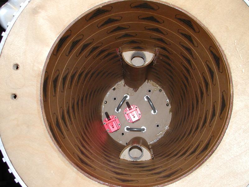

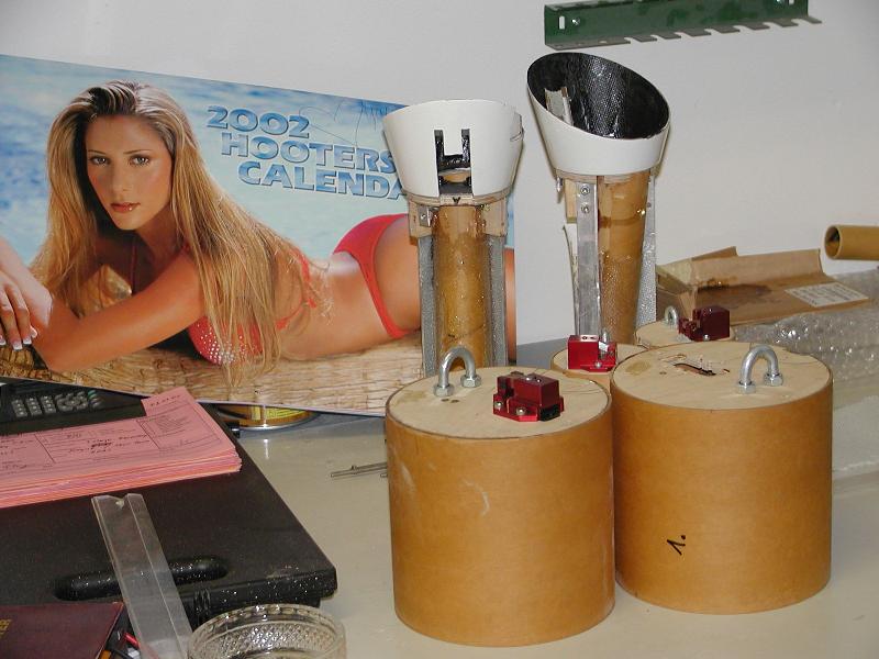

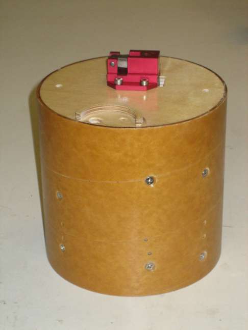

Mein Beitrag: Spacetec ServoReleaseMechanismus (SRM) in den Versionen SRM-1 (passt in ein 38er Rohr, noch nicht in Serie gefertigt), SRM-2 welches seit dem jahre 2001 produziert wird (Passt in ein 54er Rohr, Bruchlast 4000N, Betätigung bei statischer Belastung bis 40kg (400N), SRM-2MG (Metallgetriebe / High Power Version, höhere Betätigungslast, ansonsten gleich wie SRM-2) und SRM-EX (in Prototypphase, redundante Mechanik, Betätigung unter >100kg Zug)
Im Bild ist SRM-2, montiert auf einer 6Zoll Electronikkammer sowie zwei Stück in der Haupt-Fallschirmkammer der Ariane.
Auch die SRM-1 (ebenfalls in der Ariane erstmals eingesetzt) sind zu sehen.

wo sind den da auf dem letzten Bild die Servoauslöser?cool big grin
