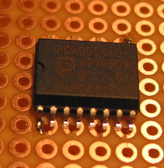

Zwischen zwei "Beinchen" im 1,27mm Raster bekommt man immerhin noch 2 Leiterbahen....
Also das ist wirklich "Grobzeug" *fg*, wobei ich mich ja auch zu den "Lötgasthenikern" zähle ....

Das nennst du Grobzeug?
Ja!
Man kann mit solchen Teilen auch prima noch mit den gängigen Lochrasterplatinen arbeiten
(man muss nur die Lötaugen teilen):
(Ein kleiner Vorgriff auf das, was auf die AVR-Kurs-Teilnehmer irgendwann mal zukommt smile)
