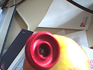

Hab eben nochmal nen Test mit dem neuen Piercer gemacht. Fehlschlag. Ich muß den Piercer aus Stahl drehen. Das Messing gibt zu sehr nach. Die Disk ist eben locker flockig durchgebrannt (Ich hatte den Zünder bis zum Anschlag drin).
gruß Marco
Beiträge: 3034
Beitrag 7056919 [Alter Beitrag21. Juli 2009 um 15:09]
Hallo Marco,
der Piercer den Udo verwendet ist auch aus Stahl,Rund und dann an einer Seite angeschliffen.
Vieleicht kann man das hier sehen
Bild eingebunden ...
Geändert von Tom am 21. Juli 2009 um 20:21
Beitrag 7056921 [Alter Beitrag21. Juli 2009 um 16:43]
ich habe meinen Piercer ebenfalls aus Stahl gefertigt und dem Ding anstatt einer Bohrung einen Schlitz gegeben. Das klappt sehr gut. Da du evtl. über die Bohrung im Piercer einspritzt, kannst du ja eine Bohrung machen die nicht bis zur Spitze des Piercers reicht sondern nur bis zum Schlitz.
Leichtes anschrägen reicht. Es muss ja nur auf einer Seite der Verschluß angerissen werden.
