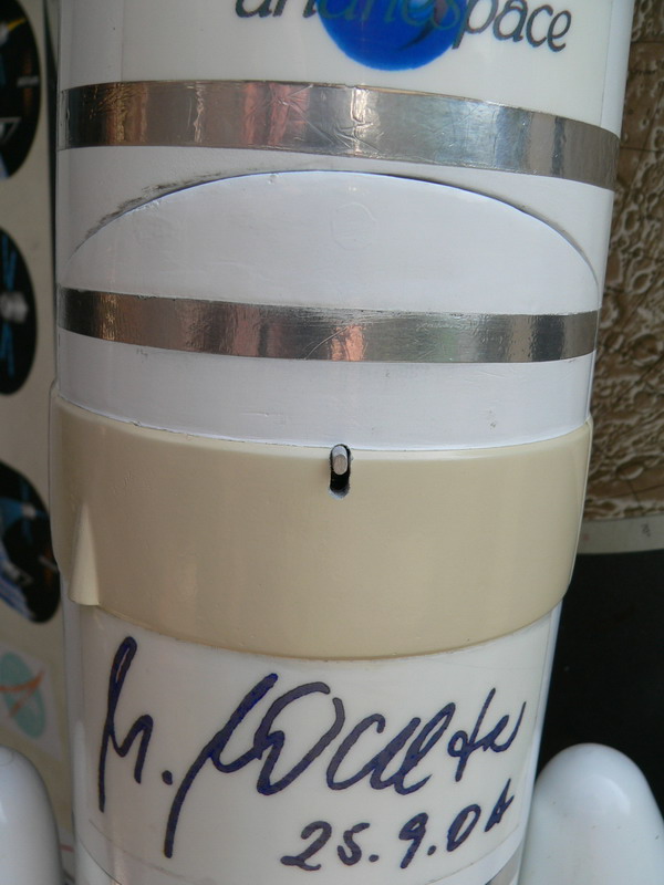

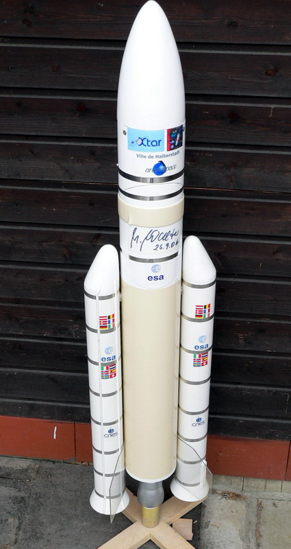

So, jetzt ist alles wieder heile. Gleichzeitig, da sowieso Lackierungsarbeiten anstanden, habe ich das Design noch etwas verfeinert.
Konnte doch Mikes leise Kritik nicht so einfach in den kalten Wind schlagen wink
Das Autogramm von Ulrich Walter habe ich leider überschleifen müssen. Hatte vorher es aber abfotografiert um es jetzt an anderer Stelle wieder draufzupappen.
Auf zum nächsten Start, Rolli
Beitrag 97737 [Alter Beitrag19. März 2006 um 14:53]
Ach, Rolli, ich lasse mich doch gerne als Feigenblatt für Deinen Sinn zur Perfektion hernehmen... angel
Sie ist wirklich sehr schön geworden.!
eek! Ja bist denn Du des Wahnes? eek!

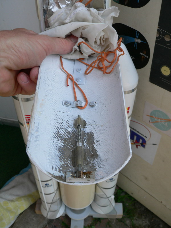

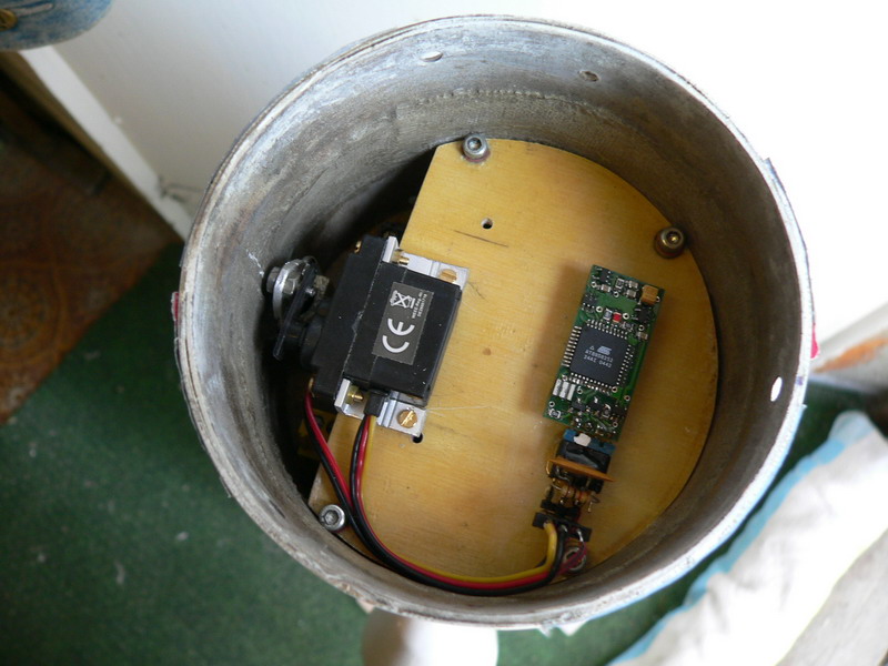

Nun bin ich wieder am umbauen, weil ich es leid bin, die Pyroladung zu preppen, den SALT abdichten zu müssen und die SP-Sauerei in der Spitze nach jedem Flug.
Bin schon länger zum Fan von Servomotoren bei der Bewerkstellung von Klappenöffnungsmechanismen geworden.

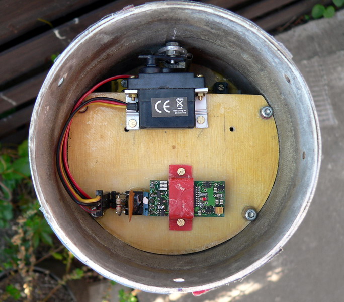

Nun werde ich einen SALT mit der neuen Möglichkeit einer Ansteuerung eines Servomotors für die Ariane benutzen.
Der Umbau war nicht so kompliziert...
Die Klappenmechanik wurde ja im Wesentlichen beibehalten, nur dass jetzt ein Servomotor den Verschlußbügel hoch hebt, statt des kleinen Kolbens, welcher vorher den Verschlußbügel hochgesprengt hatte.

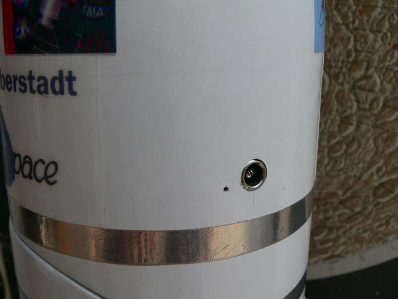

unter dem Spant befindet sich ein Akku aus 6 Zellen (7,5 V) mit von außen zugängiger Ladebuchse.
Das Gegenstück des Verschlußhebels wurde beweglich gemacht, so dass man von außen trotz verriegeltem Hebel die Klappe mechanisch öffnen kann.
Demnächst folgen Bodentests...

Na ja, nach den mindestens 10 Staubsaugerflügen werde ich es wohl wagen big grin
Immerhin ist bei den Bodentests kein einziges Mal ein Problem aufgetreten.
Ab jetzt gilt: Einschalten... 54321,go angel
P.S. Ach logo, dass der SALT noch einen Sicherheitsgurt umgelegt bekommen hat.
