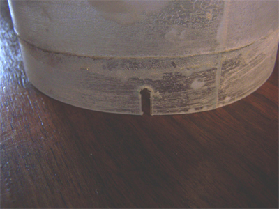

Als Erstes schnell noch den Ausschnitt in die Muffe der Spitze schneiden.
Erst Spitze auf das FS Modul stecken. Dann durch die Löscher ( die von der Timer Achs -Durchführungsbohrung ) mit einem Stift Bohrlöcher anzeichnen. Spitze abziehen, Löcher bohren und dann die Kerben mit einer Schere schneiden.

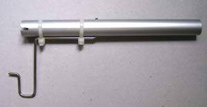

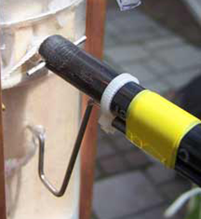

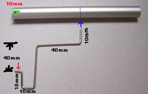

Dann geht es an die Triggerstäbe. Diese halten vor dem Start der WARA die Timer auf Position. Während des Starts fallen diese ab und geben die Timer frei.
Beispiel, aufgesteckter Triggerstab:
Nehmt ein Kunststoffröhrchen dass über das Rändelrädchen des Timers passt.
Biegt die Fahrradspeiche wie auf dem Bild.
Links ( roter Pfeil, ca 5mm lang) das Teil steckt später in der FS Kammer.
Ins Rohr schneidet / sägt ihr eine ca. 1cm lange Kerbe (grüne Markierung). Diese fixiert den Stift der im Rändelrädchen eingeklebt wurde.
Das rechte ca. 10mm lange (kommt auf die Stärke des Röhrchens an, soll durch und durch gehen)obere Ende der Fahrradspeiche wird durchs Röhrchen gesteckt.
Die genauen Positionen der Löcher im FS Modul und im Röhrchen ermittelt ihr selbst durch anhalten direkt an eurer WARA. Man biegt ja nicht auf den Millimeter genau. Daher variieren die Stellen für die Bohrungen etwas.
Wenn alles passt, dann das Röhrchen an dem Metallbügel mit Kabelbinder oder Isolierband befestigen.

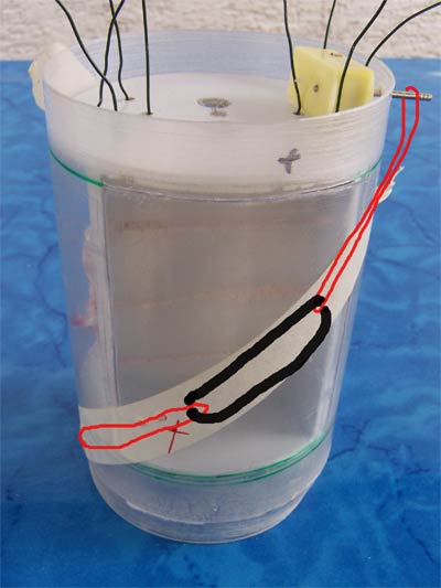

Dann die Schnüre und das Haargummi befestigen. Dazu eine kleine Schlaufe aus z.B. Maurerschnur am FS Modul durch die beiden Löcher in der unteren Muffe fädeln, ein Ende durch die Löcher in der Tür und durch den Gummi. Dann noch ein "Ring" aus Maurerschnur durch den Gummie und verknoten.
Alle Knoten mit Superkleber sichern.
Diese Schnur-Gummi-Schnur Kombination hält die Tür beim Start zu. Also so die Länge abstimmen dass man die Rechte Schlaufe etwas unter Spannung an das Rändelrädchen einhängen kann.
OH. Beinah hätte ich noch etwas vergessen. Durch die Löcher in dem angeklebten 4cm Ring am Drucktank müssen noch die Leinen für die Fallschirme gezogen werden. Diese dann durch den Boden der FS Kammer stecken. Daran wird dann die Hauptleine der Schirme befestigt.
Hier nochmal das Bild mit dem Verlauf Schnur-Gummi-Schnur Kombination :

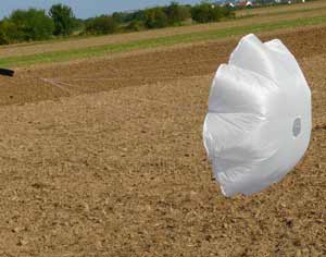

Original geschrieben von .Timsu.
Naja Baubericht ist etwas sinnlos, ist doch fast das gleiche.
Hab mal ne Frage: Was kann ich als Fallschirmleine nehmen?
Und mir ist aufgefallen dass sich meine Leinen(die an den 4 Ecken des Fallschirms sind) immer verdehen. Dadurch öffnet er sich denke ich mal schlechter. Habt ihr da einen Tipp für mich?
mfG
Meinst Du meinen Baubericht ? Oder den, den Du machen könntest ?
Nichts ist sinnlos. Du machst vielleicht etwas anders, nur eine Kleinigkeit, aber wir würden es gern wissen.
Und wir sind alle Neugierig.
Ich helf Dir doch auch, jetzt bei deinen Fallschirmen. Ist doch auch nicht Sinnlos. Obwohl es hier im Forum mehrmals schon erklärt wurde.
Einmal kann man Leinen im Drachen Bau Fachgeschäft , oder Modellraketen Shop kaufen.
Aber Maurerschnur aus dem Baumarkt tut es auch. Achte darauf dass sie schön flexibel und leicht dehnbar ist. Bei dem Beitrag 7236921 auf Seite 1, das Röllchen vor der Uhu Plus Schachtel.
Du solltest noch jeweils eine Leine an der Kante zwischen den Ecken anbringen.
Bei mir verdreht sich da nichts. Vielleicht ist Deine Schnur zu steif. Oder war schon beim zusammenknoten in sich verdrallt.
Wie hier.
Und so sieht es nach dem Öffnen aus. ( der Rote )
genau so einfach ist ein Rundschirm zu basteln.
