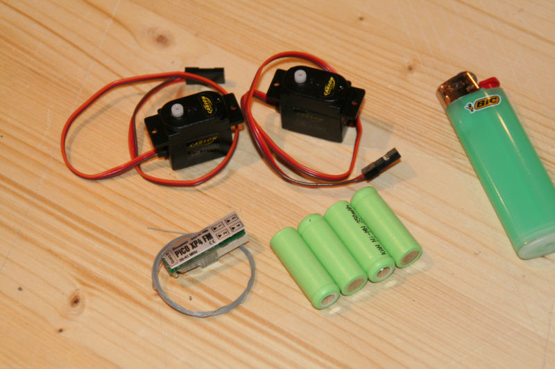

Beitrag 114413 [Alter Beitrag22. Februar 2007 um 17:46]
das ganze sind Zukunftspläne!
... und zwar ganz konkrete! big grin
Ich war diese Woche einkaufen und hab mir noch ein paar Zutaten besorgt:
2 Servos, Empfängerakkus und einen absolut winzigen Empfänger. Ist der nicht
knuffig? Wiegt nur 3 Gramm eek!
Alles zusammen wiegt 52 Gramm. Bei den Servos hätte man auch noch kleinere und
leichtere nehmen können. Aber so ist´s schon ok.
Den Baubericht zum RC-Gleiter werde ich aber in einen eigenen Fred schreiben.
Dort dann in kürze mehr.
