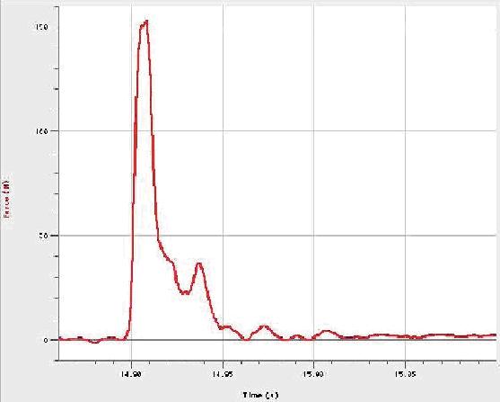

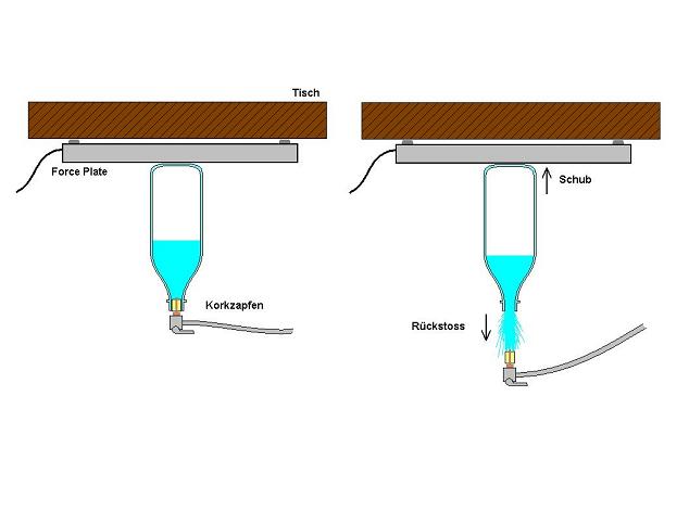

In unserer Arbeit konnten wir vom Lehrer eine Messplatte mit Laptop ausleihen. Sie funktioniert eigentlich wie eine Waage, zeichnet aber alle Kräfte in Newton auf dem Laptop auf. Diese Messplatte installierten wir dann über der Rakete.
Funktionierte bestens. Vielleicht könnt ihr irgendwo so etwas auch auftreiben. Einfach mal den Lehrer fragen. Gruss, JKH |

@RH: sehr simple Lösung, aber ich würd es sehr gerne elektronisch messen @JKH Sowas ist da schon sehr viel einfacher zu handhaben. Man muss nicht jeden Frame einzeln auswerten t(h)rust in GARDENA |

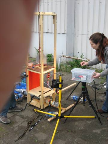

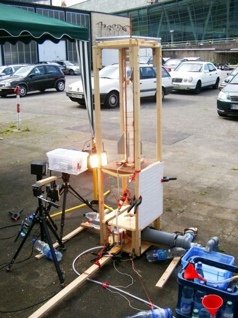

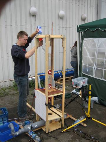

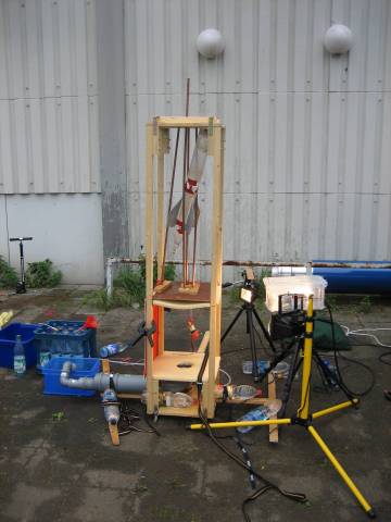

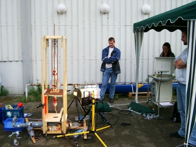

Hier mal vorab ein paar Impressionen vom Tage. Stephan's Prüfstand Das ausrichten der High Speed Camera Stephan beim pumpen. Der wird heute Nacht sehr gut schlafen Da hielt der Prüfstand den Belastungen nicht mehr so ganz stand. Ich hoffe du konntest es noch vor Ort reparieren. Kurz nach dem crash mußte ich leider auch wieder an meine Arbeit zurück. Die Hochgeschwindigkeitsaufnahmen sahen schon spektakulär aus. Gruß Marco Geändert von Zaphod am 31. Mai 2007 um 16:05 |

Murphy ist unerbitterlich Morgens haben wir das ganze Equipment mit vielen Helfern aufgebaut (Danke nochmal). Dann wurde die Kamera justiert und eingestellt und alles für die ersten Tests vorbereitet. Sowas dauert natürlich... Der Teststand von links nach rechts: Wasserstrahlabfluss - Teststand - Scheinwerfer und Kamera - PC der Daten der Kamera speichert. Die Kamera in der Spritzgeschützten Eigenkonstruktion . Die Kamera wurde getriggert durch einen Abreißkontakt an der Auslöseleine (weißer Draht). Bei den Tests mit Gardena Normal lief alles gut. Als dann aber die Profiteile drannkamen wurde die gewaltige Kraft spürbar. Die Rakete kam irgendwie schief und die untere Befestigung der Führstangen brach weg. Also erstmal notdürftig mit kleinen Holzschrauben gesichert. Auf Grund der gewaltigen Kraft und dem Bruch entschieden wir die Tests mit Profi besser sein zu lassen. Leider gibt es so nur ein Video vom Profisysstem, dafür habe ich ausgiebig mit dem Normalsystem getestet. Die unterschiedlichen Techniken des Normalsystems lassen sich ja auch auf das Profisystem übertragen. Sollte ich die Möglichkeit einer Messdose bekommen wird natürlich auch das Profisystem gestestet (vorher verstärke ich die Apparatur an einigen Stellen) Es wurden 17 dokumentierte Tests gemacht (und natürlich etliche Fehlversuche, wenn das mit dem Trigger nicht so ganz geklappt hat). Alles bei 8 bar mit Wasser und mit Spüli Das war ne Sauerei!!! Schlafen werd ich auf jedenfall gut, dabei hatte ich super Pumphelfer Die Aufnahmen wurden mit 1000fps gemacht in Bunt und Farbe Erste Videos folgen dann in den nächsten Tagen. Ein super Tag!!! Grüße Scorpion_XIII t(h)rust in GARDENA |
