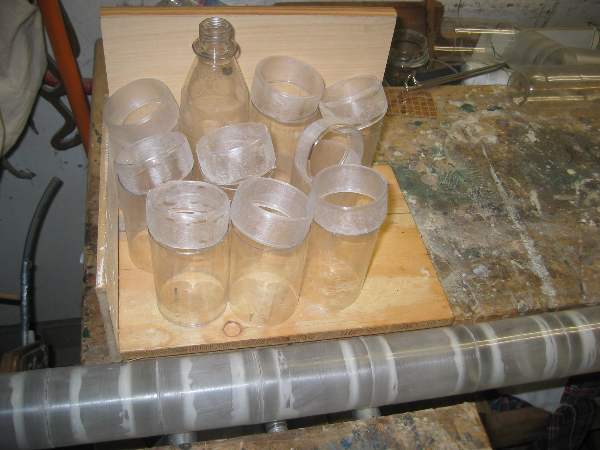

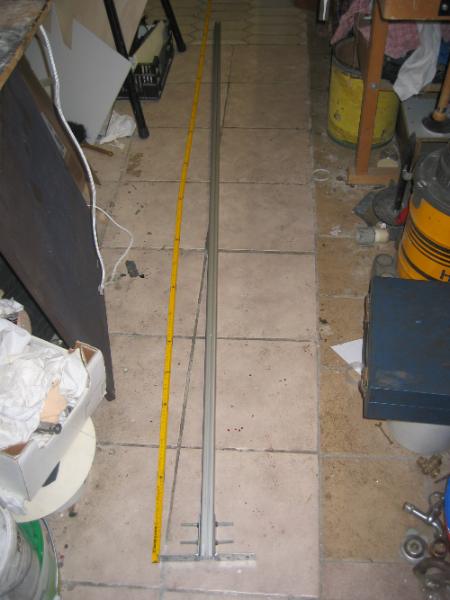

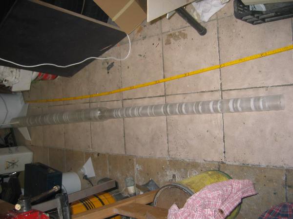

Hi, so heute bin ich nochmal dazu gekommen am Drucktank der zweiten stufe weiter zu bauen: Wenn man die halbfertige zweite stufe mal vor die erste legt kommt man auf eine länge von 2,60m  ...und der drucktank ist ja noch nicht fertig...mit aufgesetzter fallschirm kammer komme ich dann schon bestimmt an die 3m Marke. Da ich ein bisschen Angst habe das mir das riesen Ding beim start schräg startet habe ich mir überlegt, vieleicht meine Rampe mit einer 2,50m langen rail auszustatten.  Das verkleben von diesen 0,5l flaschen ist wirklich ein Krampf  , beim verkleben sind mir 3 von meinen muffen durch den Druck beim zusammenschieben nach innen eingeknickt. Übrigens, ich hab heute mal nach gemessen, der Drucktank der ersten stufe hat ein Volumen von 6,5l. Gruß Robert

Hi, kannst du dann vielleicht dann mal die Rail und die Railguides dann aus der nähe zeigen? Was ist den das für eine Rail, ist das eine Gardinenstange? Das mit der Rail finde ich sehr gut! Ich habe auch mal vor bei meiner nächsten Rampe eine Rail einzubauen, Planungen und Zeichnungen sind schon fertig.Jetz muss das ganze noch in die Tat umgesetzt werden.... Das mit den 0,5L Flasche kenne ich!! DIe sind ziemlich komisch, da sie oben dünner sind als untern, denn unten sind die dick! Wie macht ihr das? Abschleifen? - So mach ichs.. zeimlich krempfeintreibende arbeit... mfg Günther

Ich schrumpf einfach die Muffen an einer Seite soweit, dass sie leicht in das dicke gehen! Mann muss schauen das man nicht versucht dick in dick zu schieben! Anschleifen mach ich genauso wie bei jeder anderen Muffe auch!
Gruß Andy
Moin!
Ja, bei den 0,5er Flaschen ist das ziemlich doof. Ich schneide die zylindrischen Teile nicht ganz unten vom Boden ab, sondern ca. 1 cm höher. Da ist dann die Wandstärke schon um einiges dünner.

Auch wenn das jetzt nichts bringt: Ich habs aufgegeben mit den 0,5ern... Der Trick liegt wahrscheinlich in Robbys Variante.

Nein!! Nicht aufgeben!! Woran bist du gescheitert? Ich habs auch ganz unten abgeschnitten und hab meinen neuen Oberstufen Tank aus 0,5ern fertig! @Robert: Sieht wirklich klasse aus!!! Gruß Andy

Hi, @Andy Du hast warscheinlich mehr Gedult beim Schrumpfen!! Wolke, komm, ich gebe auch nicht auf! Zusammen packen wir's!! Auf jeden fall probier ichs jetzt nach robby... mfg Günther

na gut! Aber erstmal übe ich nochmal reichlich mit den 1ern... Da bin ich letztens mal wieder gescheitert Zitat: Du hast warscheinlich mehr Gedult beim Schrumpfen!!
Und genau das war, glaube ich, mein Fehler... Zitat: Wolke, komm, ich gebe auch nicht auf! Zusammen packen wir's!!
Du machst mir Mut!! Ich warte nur noch auf meine Werkbank (ein Brett, dass irgendwo in meinem Zimmer an die Wand geschraubt wird) und dann kann's losgehen. Mein 2-stufen-projekt ist auch schon "eingeschlafen"... aber das ändert sich ja jetzt hehehe viele Grüße, wolke

Also die Rail ist keine Gardinenstange, das ist ein Aluprofil,vergleichbar mit denen von ITEM. Ich mach dann nochmal ein Detail-Bild. Die Railbuttons muss ich mir erst noch von T-rocketry besorgen, ich weis aber noch nicht so genau wie ich die an der Rakete fest machen soll...kleben??? Bei den Smokern werden die ja normalerweise am körperrohr festgeschraubt, aber bei einer Wara wird das mit dem fest schrauben wohl kaum möglich sein... Danke für die Blumen! Robert
