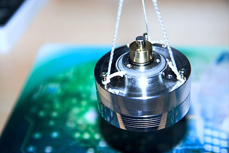

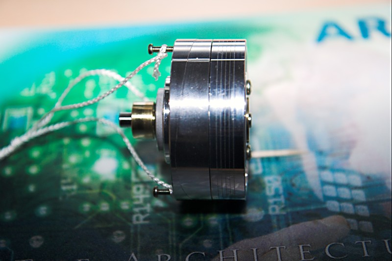

ich lese mit Interesse in diesem Thread mit und habe sofort mit einem Praxistest begonnen.
Da ich nichts wegwerfen kann, was einigermaßen für eine raketentechnische Anwendung taugt, habe ich ein fantastisches Gyroskop aus einem Videokopf zur Verfügung. Den Antrieb für experimentelle Zwecke habe ich einfach mit dem Dremel über ein Reibrad aus einem Schleifdorn mit O-Ring gebastelt, welchen ich an den Rotor halte und das Teil in relativ hohe Drehzahl versetze. Das Gyroskop am Stator an 3 Punkten an Seilen aufgehängt, welche dann zusammengeknotet sind, sollte Aufschluss über eventuelle Drehimpuls-Übertragung geben. Das Gyroskop müsste sich dann am Seil komplett anfangen zu drehen, wenn ein solcher Impuls wirksam würde.
Mein einfacher Versuch hat eine nur minimale Neigung zur Rotation des Gesamtsystems gezeigt. Das Ganze ist aber sicherlich von einigen Faktoren abhängig, wie z.B. der wirksamen Reibung in den Lagern, der Qualität des Auswuchtens e.t.c.
Die Stabilisierungswirkung auf die Drehachse ist sehr gut spürbar, wenn man das Teil in der Hand hält.
Bei Gelegenheit baue ich das mal in eine Rakete ein.
Hier mal 2 Bilder:
