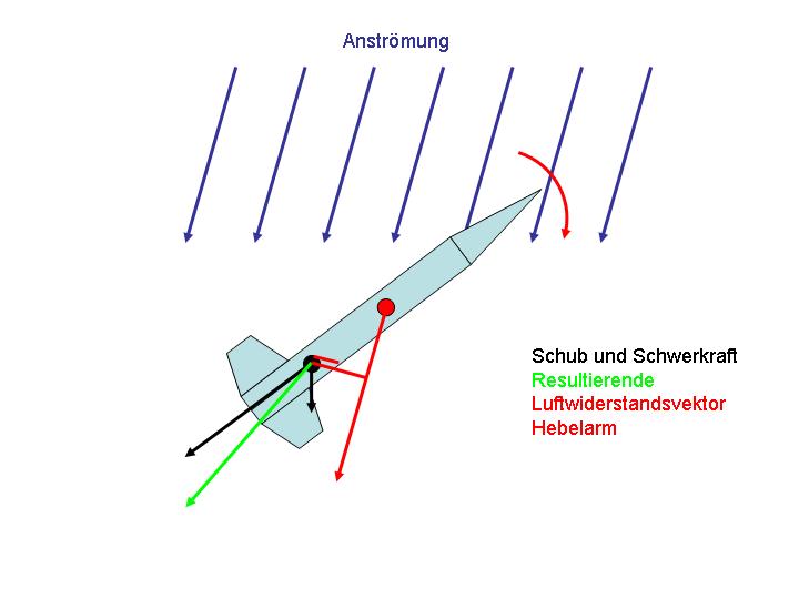

            Hi, ich habe jetzt auch mal ein paar Grafiken gemacht um das Problem zu veranschaulichen. In dieser Grafik kann man eine Rakete sehen, die nach rechts gekippt ist und schräg angeströmt wird. schräg deswegen, weil der Schubvektor nicht mit dem Anströmwinkel übereinstimmt. Die Rakete fliegt leicht seitlich durch die Luft. Das verursacht das der Luftwiderstandsvektor vom Druckpunkt (hier rot eingezeichnet) ausgehend rechts am Schwerpunkt vorbei führt. Ich habe in rot die senkrecht zwischen Vektor und Schwerpunkt eingezeichnet. Diese Linie stellt den Hebelarm da der das Drehmoment erzeugt was die Rakete weiter nach rechts drehen wird. Stell es dir so vor, das der Luftwiderstandsvektor in Pfeilrichtung auf diesen Hebelarm drückt. DIe Drehung ist nach rechts. Unten habe ich noch Schubvektor und die Schwerkraft eingezeichnet. Die Schwerkraft zeigt immer in die gleiche Richtung. Bei Smokern ist das Verhältnis Schwerkraft zu Schubkraft mindestens 1:4. Der Schubvektorpfeil ist 4 mal länger als der Schwerkraftspfeil. Daraus ergibt sich dann die grüne Linie. Diese Linie ist die resultierende aus beiden Kräften und beschleunigt die Rakete durch den Raum. Da diese aber auch immer durch den Schwerpunkt führt, wird es keinen Drehmoment geben. Einzig die Flugrichtung ändert sich und die Rakete wird nicht parallel ihrer Achse beschleunigt, sondern leicht schräg, was zu einer schrägen Anströmung führt. Die Drehung hervorgerufen durch die schräge Anströmung läst die Rakete weiter nach rechts drehen. Das ergibt dann folgende Situtation. Ich habe den alten Hebelarm mit eingezeichnet. Man kann sehen das der neue länger wurde und immer noch in die gleiche Richtung geht. Das bedeutet, dass das Drehmoment noch größer geworden ist ohne die Richtung zu ändern. Das führt dazu das die Rakete noch weiter drehen wird und nie wieder mit der Spitze in Flugrichtung zeigen wird. Erst wenn der Druckpunkt unter dem Schwerpunkt gekommen ist, wenn also die Linie Schwerpunkt zu Druckpunkt parallel zur Anströmung ist, ist der Hebelarm 0 und die Rakete dreht sich nicht mehr. Es kann keine aerodynamische Stabilisierung mit einem Druckpunkt über den Schwerpunkt statt finden. Das Phenomen, das Wasserraketen stabil fliegen hat Robby schon richtig erkannt. Es muss mit dem Wasser zusammenhängen, weil Wasser bei den Smokern nicht vorkommt, können die auch nicht eine Startphase mit Druckpunkt über Schwerpunkt überleben. Aber mal anders herum gefragt. Solange es keine Anströmung gibt, ist die Rakete nur deswegen geneigt umzukippen, weil sie nicht senkrecht im Raum steht. So wie ein Stift der nicht von alleine stehen will. Jetzt ist die Rakete aber länger als der Stift und braucht dem entsprechend länger zum kippen weil sie einen größeren Widerstandsmoment hat. Daher meine Frage an euch, wie weit (wieviel Grad) kippt eine Wara in der Zeit in der Wasser auströmt? Das Wasser ist in 1/10 Sekunden ausgetreten. Das kann kein großer Winkel sein. Dazu kommt, das ich selten WaRas gesehen habe, die wirklich senkrecht geflogen sind. Kann es also sein, das die Rakete genau das macht was sie machen soll, nämlich kippen. Aber die Zeit für einen zu großen Winkel hat sie nicht? Gruß Neil Die Erde ist eine Scheibe. Egal in welche Richtung sich die Menschheit bewegt, sie geht immer auf einen Abgrund zu. |

            @Neil Wieso zeichnest Du den Schub nach hinten? Wenn eine Rakete beschleunigt, zeigt der Beschleunigungsvektor nach vorne! Was nach hinten Zeigt, ist die Beschleunigung von Fluft/m. Ich habe die bisher in meiner Erklärung vernachlässigt. Da sie kleiner als Fschub/m ist, sonst würde die Rakete ja gar nicht schneller werden. Aber eigentlich müsste man diesen Vektor auch noch mit einbeziehen, dann sähe man noch besser, wie sich eine Rakete je nach Fluglage verhält. Gruss, JKH PS: Mit welchem Programm kann man so schöne Grafiken machen? Geändert von JKH am 27. Mai 2007 um 11:22 |

            Hi JKH, hast recht. Den Schub habe ich falsch herum eingezeichnet. Sollte aber bei dem eigentlichen Problem keine Rolle spielen. Kann es wenn gewünscht drehen. (Kannst dir da auch dann ein -F am Pfeil vorstellen. Dann paßt die Richtung wieder.) Ich habe die Grafik mit Powerpoint gemacht und dann einfach die Folien als Grafik gespeichert. Die Größe ist dann gleich kleiner als die 800x800 die hier maximal okay sind. @Mathias: Meine das Trägheitsmoment berücksichtigt zu haben in meinem letzten Absatz. Habe es nur als Widerstandsmoment bezeichnet weil mir Trägheit gerade nicht durch den Kopf ging (der war wohl nach dem aufstehen noch zu träge  ). Gruß Neil Die Erde ist eine Scheibe. Egal in welche Richtung sich die Menschheit bewegt, sie geht immer auf einen Abgrund zu. |
