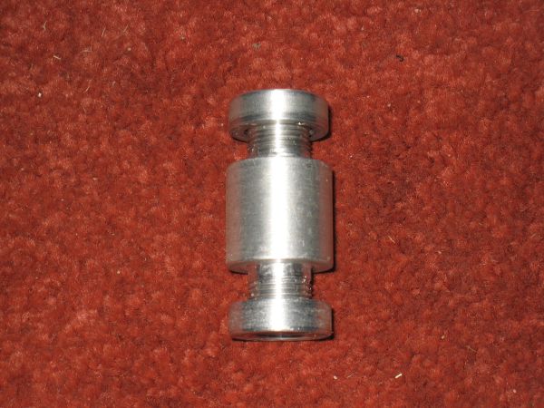

Bei mir! Ich drehe alle Verschraubungen selbst. Gruß Batkiter

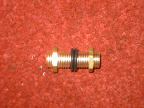

Hi Big! Eine einfache und günstige Methode der Verschraubung ist die Verwendung von Gewindehülsen und Muttern, die es in jedem Lampengeschäft oder Baumarkt gibt. Das Gewinde ist sogenanntes Lampengewinde mit dem Durchmesser 10mm und einer Steigung von 1mm, also 10x1. Zum Montieren kann man eine 12er Nuß mit einer Verlängerung durch den Flaschenhals führen. In jedem Nußkasten ist eine Verlängerung vorhanden. Zwischen beide Böden wird ein O-Ring oder eine Gummischeibe gelegt und dann die Muttern gegeneinander angezogen. Gruß Batkiter

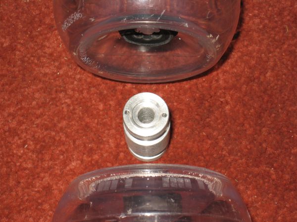

Um zwei Cola-Flaschen miteinander zu verbinden ist eine andere Lösung erforderlich. Mit dieser Verschraubung muß die natürliche Form des Bodens nicht verändert werden und somit bleibt die ursprüngliche Vorspannung und die Stabilität des Bodens erhalten. Gruß Batkiter
