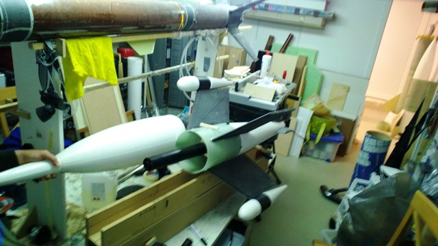

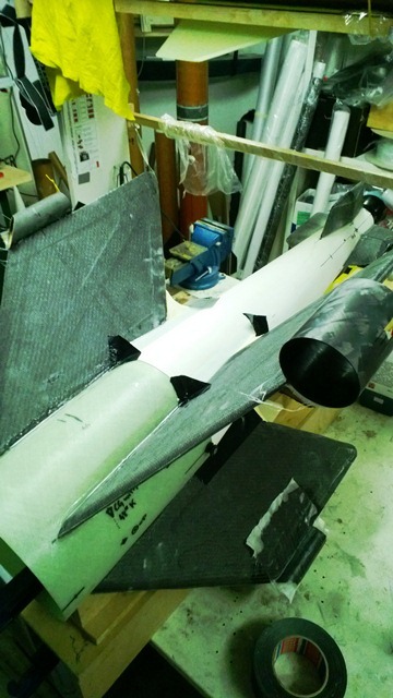

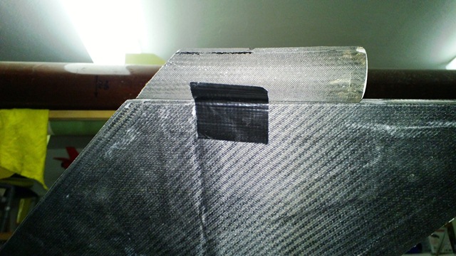

Beitrag 7626349 , so? [Alter Beitrag26. Juni 2013 um 14:12]
Original geschrieben von Duke
Dann würde ich aber auch noch die Rundungen an den Flügelansätzen und Enden umsetzen... angel
So? fg

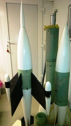

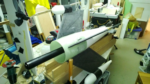

Beitrag 7626350 , Gewicht [Alter Beitrag26. Juni 2013 um 14:36]
6,4 kg wiegt die KRAMER jetzt...kaum zu glauben.... und der aktueller CG ist exakt beim CP. Das lohnt sich also leicht hinten zu bauen...trozdem werde ich 2 kg Blei brauchen...

Beitrag 7626351 [Alter Beitrag26. Juni 2013 um 14:57]
smile yap... genau so... sieht cool aus.. smile

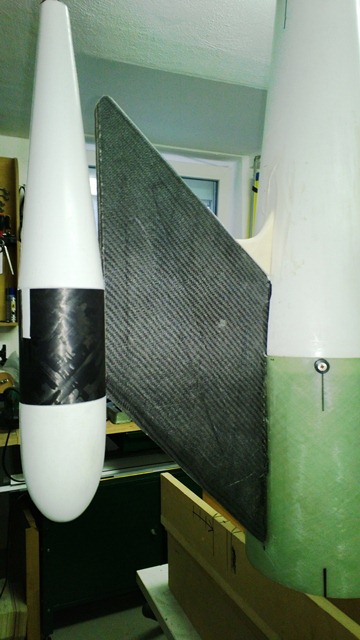

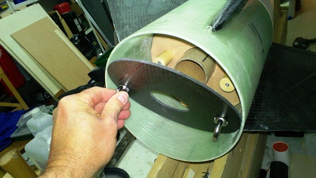

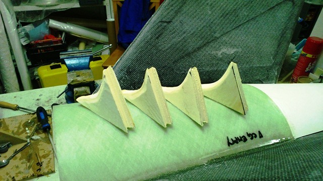

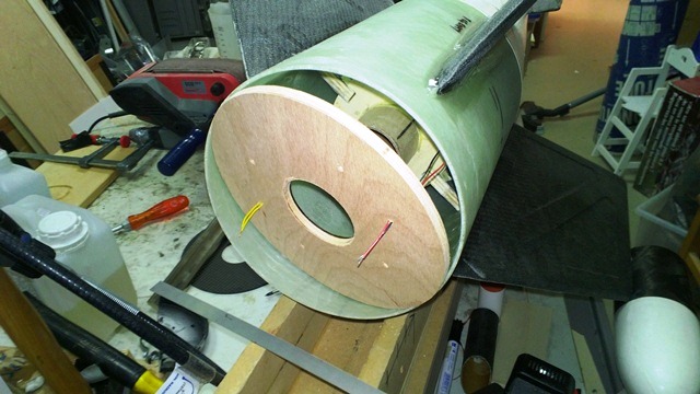

Beitrag 7626368 , next [Alter Beitrag28. Juni 2013 um 14:34]
Jetzt habe ich mein geplanter Motor (K-Hybrid, 48" lang !) installiert, fully loaded für Jan, und damit den CG kontrolliert und entsprechend den Trimm angepasst...

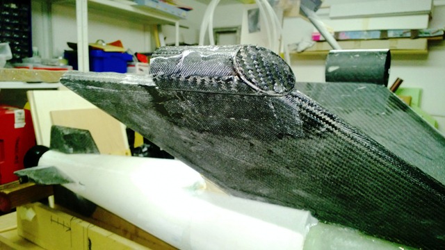

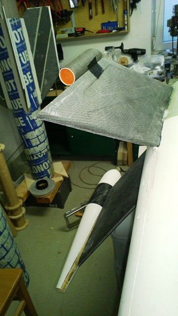

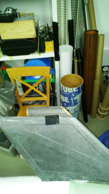

Beitrag 7626370 , flares [Alter Beitrag28. Juni 2013 um 14:40]
Die Smoke-Flares kann ich später entweder extern bei der Motor-Zündung starten oder hoffentlich mit dem Altimax Mini (wobei ich keine Ahnung gerade ob das über die Servo Ports gehen wird??), dafür sind die Flügel bereits ganz am Anfang vom Bau mitverkabelt worden...

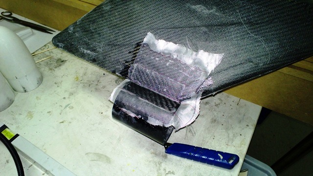

Am WE wird das ganze: wire und smoke ports 4x mit Karbon am Wing-Tip vakuumisiert...ach und noch was..am WE werde ich auch die "Nippel" für die wire-pods bauen,
auf diese hoch-erotische Erfahrung im Keller freue ich mich schon sehr..rocket-porn wie die Amis sagen *lach*...

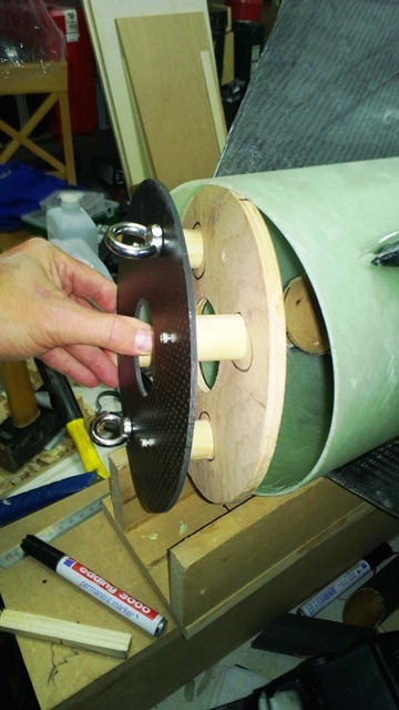

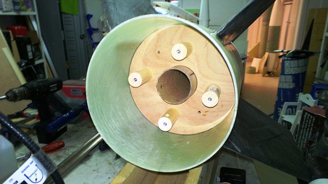

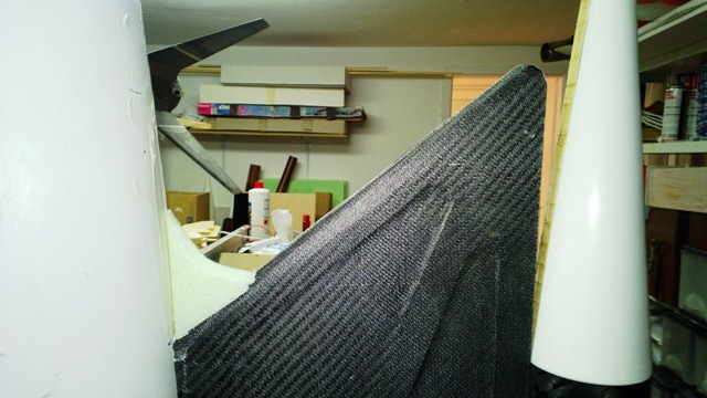

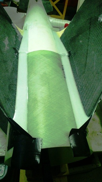

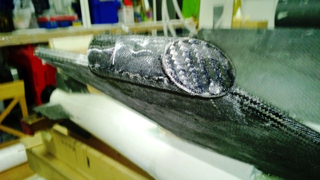

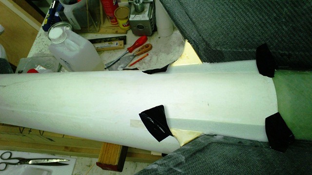

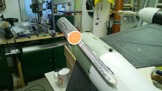

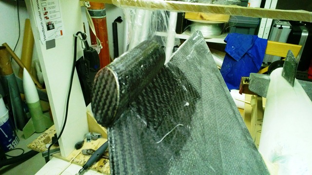

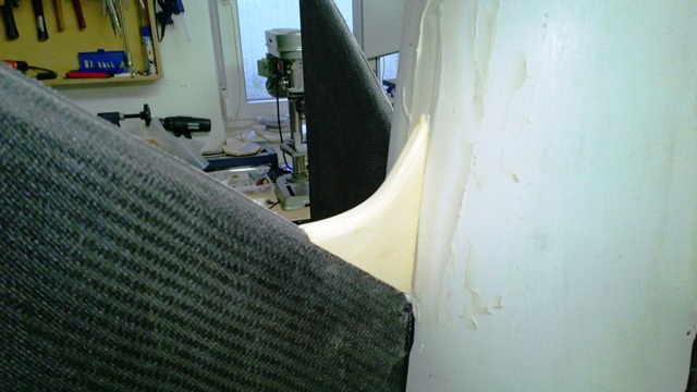

Beitrag 7626414 , next [Alter Beitrag03. Juli 2013 um 17:32]
ebay, Pods-Verstärkung, Flügel-Rundungen, doppel-fillets
Geändert von legranddudu am 03. Juli 2013 um 17:36

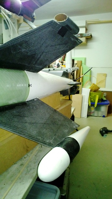

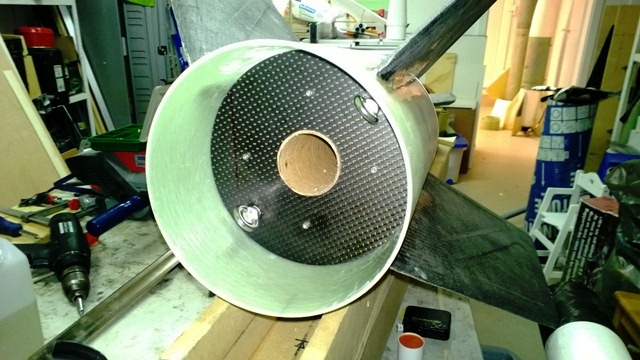

Beitrag 7626432 , Raucher [Alter Beitrag04. Juli 2013 um 17:29]
Rauch-Pods fertig...
