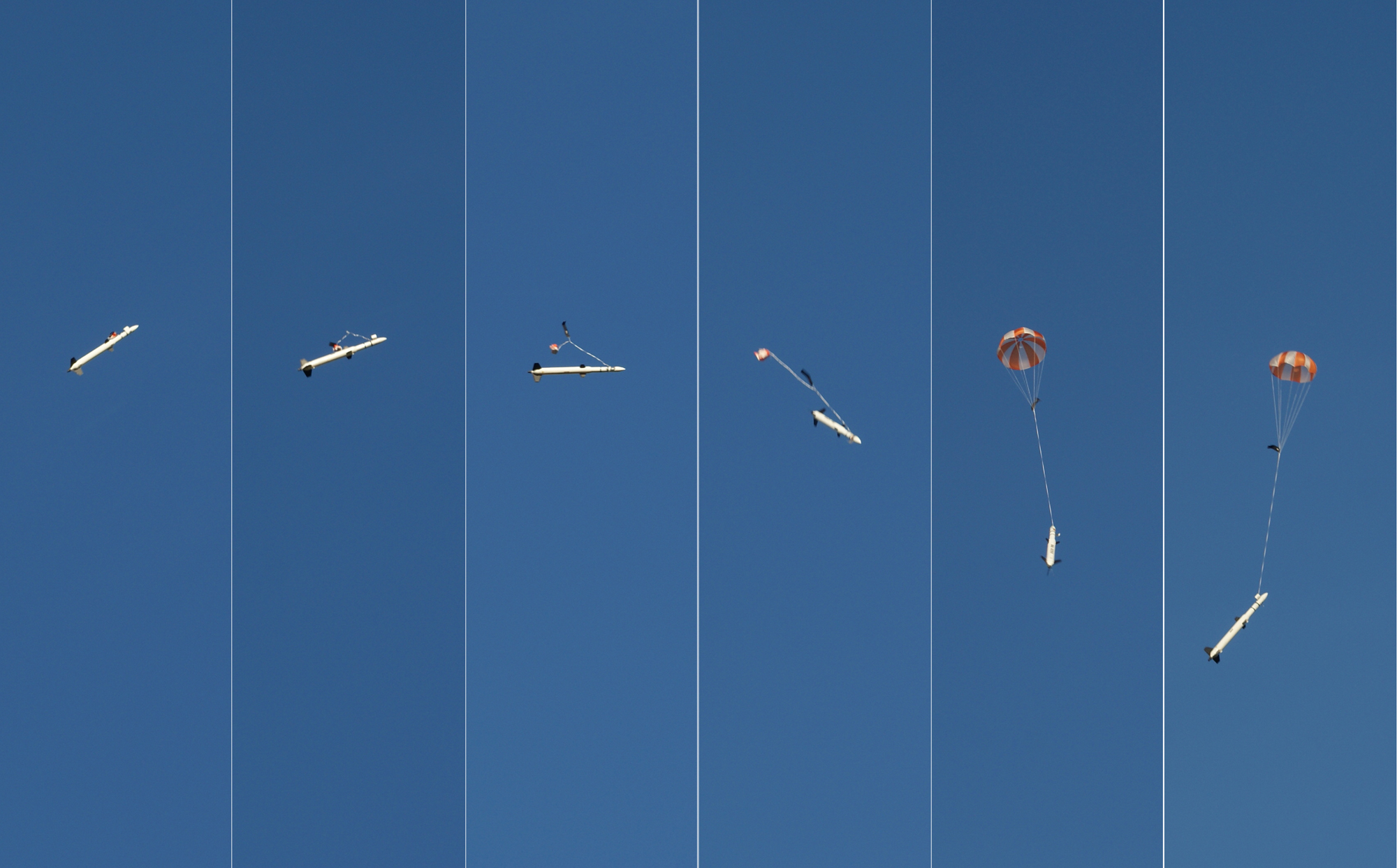

Den Start habe ich leider nicht sauber auf einem Bild, dafür aber den Auswurf des Schirms.
Die Rakete war zwei mal in der Luft, ca. 8 bar Startdruck. Alles lief super.

Hallo Marcel,
da fängt das Jahr ja gut an
- schöne Rampe
- neue Tankanlage
- schöne neue Rakete
und dann noch ein Fallschirmauswurf wie im Buche
Alles Gute und viele schöen Flüge

Hallo Andreas,
Seit dem ich bei den Fallschirmen auch die Dacronstreifen verwende und schöne Fallschirm-Sushi packe, ist vom Packen Bis zum Auswerfen vieles einfacher geworden.
Nach dem Zusammenlegen fixiere ich das Paket mit einem Stück Klett.
So ist auch das Verstauen in der Rakete ganz entspannt. Das Klett entferne ich dann erst vor dem Schließe der Fallschirmkammer.

Hallo Marcel,
gute Idee mit dem Klett und dem bunten Band so wie ein "remove before flight" Band an einer echten Rakete.
