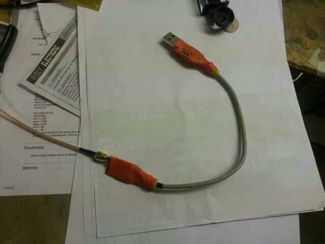

Hi, das mit dem USB ist kein Problem, wenn man das Sendemodul von der Platine lötet dann kann man den Träger auseinander sägen. Dann das Sendemodul wieder anbringen und mit einem Kabel zum anderen Teil mit dem USB verlängern.
Beiträge: 2996
Beitrag 7629723 , AW: kleiner leichter billiger GPS tracker [Diskussion] [Alter Beitrag11. Februar 2014 um 22:01]
so
