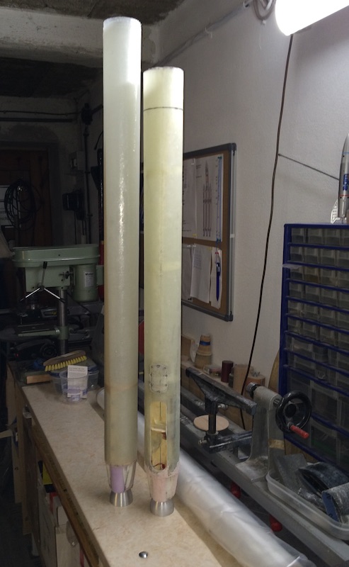

Jetzt ist das zweite Rohr fertig und muss entsprechend gekürzt und bearbeitet werden.
Diesmal flutschte das Rohr nur so runter vom Kern. Bei wärmeren Temperaturen arbeitet es sich angenehmer. Vielleicht lag es auch daran, dass ich den Kern mit Silikonspray eingesprüht habe. und dann das Backpapier drum gelegt habe.
Ciao, morgen werde ich das dritte Rohr in Arbeit nehmen.

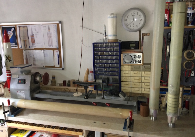

Beitrag 7634352 [Alter Beitrag11. März 2015 um 15:06]
Das dritte Rohr ist gewickelt. Jetzt ist mein Vorrat an Glasfaser aufgebraucht. Ich denke, dass ich erst einmal noch etwas neu bestellen muss...
Grüße, Rolli

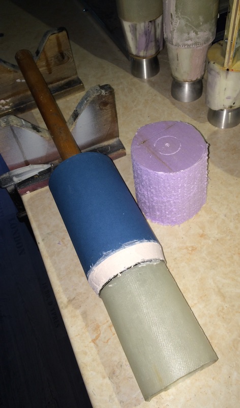

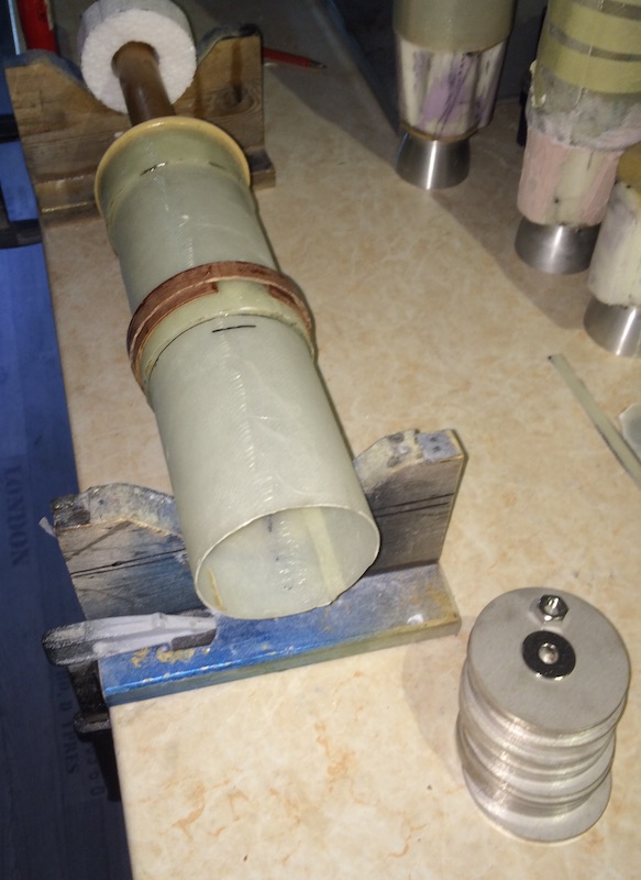

Das soll mal das Versorgungsmodul mit der Orionkapsel werden.
oben auf dem Holzstab, wird noch ein Styrodurblock aufgeleimt, aus welchen dann die Kapsel gedrechselt wird. Aus dem Holz selbst entsteht dann der konische Verlauf zur Rettungsrakete.
Das Versorgungsmodul hat ja einen größeren Durchmesser als das mittlere Rohr, deswegen muss der Durchmesser, wenn auch gering, etwas auf modelliert werden.
Das mache ich mit ein paar aufgesägten Ringen aus Pertinax, die dann mit einer dünnen Pappe umwickelt und natürlich später zusammen mit der gedrechselten Spitze mit Glas belegt wird.
Die Grundlage bildet ein Stück abgesägtes Körperrohr, welches der Länge nach aufgetrennt und wieder von innen zusammengeleimt wurde, um den Durchmessers des Kupplerrohres zu erreichen.
Im inneren befindet sich eine Gewindestange, auf der die Gegengewichte aufgefädelt werde.
