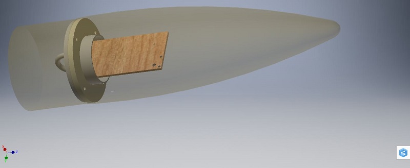

Eingeplant ist ein Simply von Louis, der in die Spitze kommt.
Ich hoffe, dass funktioniert mit dem Drucksensor. Ich werde die 3x 1,5mm Belüftungslöcher schräg in die Spitze bohren, damit der Fahrtwind nicht direkt hineinblasen kann.
Die Löcher werden 1x Rohrdurchmesser Richtung Spitze gebohrt (gemessen vom Übergang Spitze/Rohr)
Genutzt werden soll der Simply für eine 2 Stufenbergung per Caple-Cutter

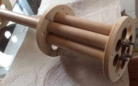

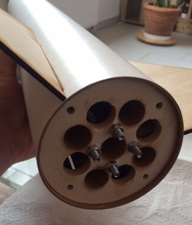

Hallo zusammen,
so, jetzt kommen so langsam die realen Bilder und nicht immer nur CAD wink
Der Motorträger ist fast fertig. Mir fehlen noch zwei der langen Motorrohre. Ich warte noch auf Nachschub. Bei der Materiallieferung von letzter Wochen waren durch einen Transportschaden alle Rohre platt.
Der Motorträger "flutscht" super in das Körperrohr. Zwischen den ersten beiden Spanten passen stramm die Flossen
Robert

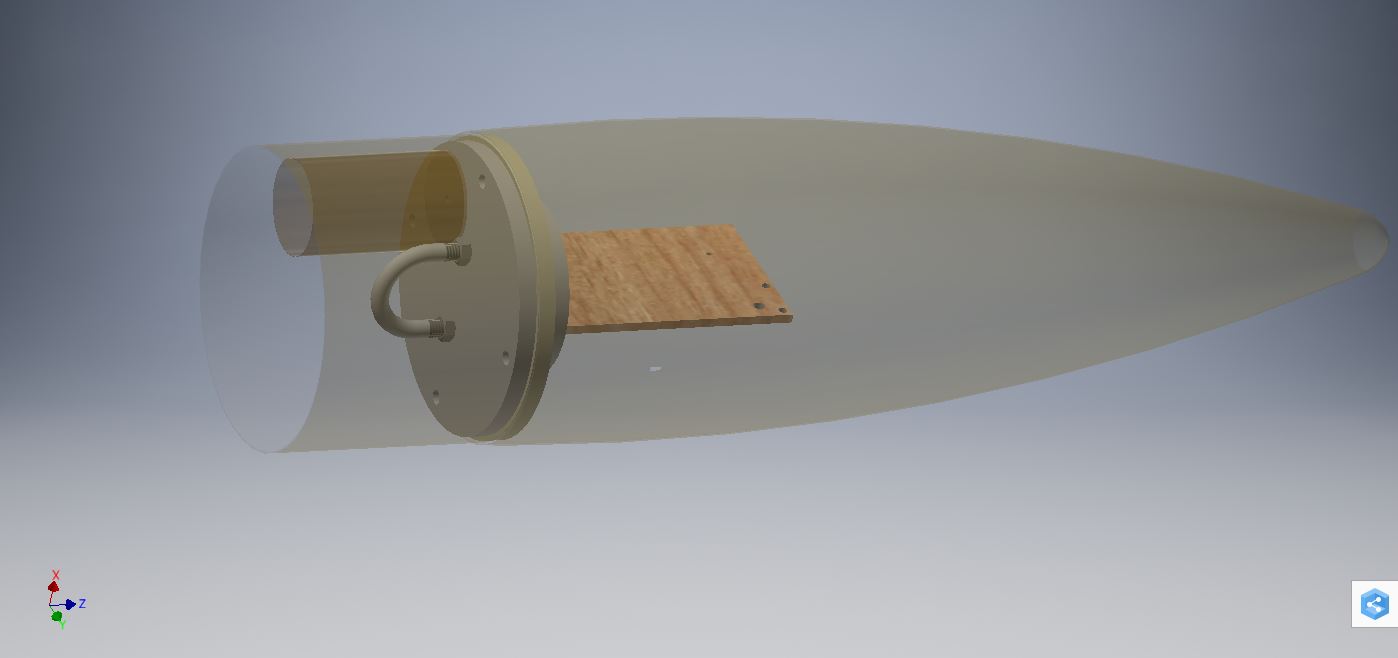

Beitrag 7643185 [Alter Beitrag29. Juli 2018 um 18:48]
[Melden] Profil von gexx anzeigen    gexx eine private Nachricht schicken   gexx besitzt keine Homepage    Mehr Beiträge von gexx finden
Hi Ralph,
den zurückgesetzten Spant in der Spitze habe ich nur gemacht, damit ich da den Platz nutzen kann.
In den Schulterbereich der Spitze kommt die Filmdose für Pyroflocken.
Robert

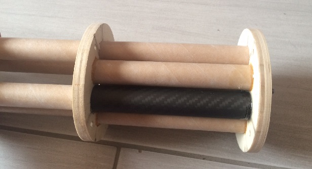

Hallo zusammen,
gestern Abend habe ich noch ein wenig weitergebastelt.
Die 4 Motorrohre, welche länger als der Rest sind, können die Motoren mit Ausstoßladung tragen.
Wir schon weiter oben angekündigt, bekommen die Rohre im Bereich des Motors ein CFK-Rohr übergeschoben. Damit beugt man Beschädigung der dünnen Rohre durch die Ausstoßladung vor.
Ein weiterer Vorteil ist, das der Motorträger dadurch auch massiv an Stabilität gewinnt. (Die Rohre sind zwischen den Spanten verklebt) Gewichtszuwachs 5-6g pro Hülse
Robert

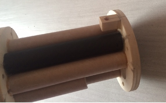

Beitrag 7643192 [Alter Beitrag30. Juli 2018 um 15:56]
Am unteren Motorspant ist noch ein Holzklötzchen verleimt. Darin kommt später eine M4 Hülse, welche den unteren Railbutton aufnimmt
Ich habe 6mm Rail-Buttons. Passen diese auf die Standardrampen der Flugtage?
