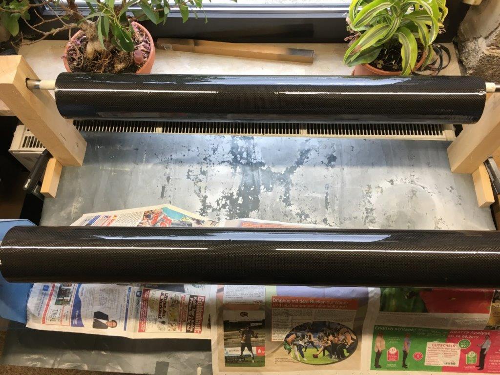

Die Rohre
Eigentlich steht das ganze Thema Finish ja erst als letztes an. Vor allem weil die Rohre ja auch noch stark weiter bearbeit werden.
Aber jetzt hat mich doch der Ehrgeiz gepackt doch auch einigermaßen "schöne" Rohre zu machen.
Für das spätere Finish sind Rohr Nummer 2 und 3 nochmal mit Harz eingeschmiert
Schönen Feiertag und schönes Wochenende
Geändert von DennisP am 13. Mai 2022 um 21:36

He Dennis, na, da hab ich wohl doch etwas die Herausforderung in dir geweckt...
Sehen klasse aus die Rohre.
Vielleicht noch ein kleiner Tip für die Carbonverarbeitung, es gibt auch direkt für das Laminierharz
schwarzes Farbpartikelpulver zum beimischen, dann wird das Schwarz noch schwarzer...wink !

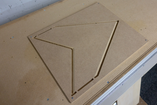

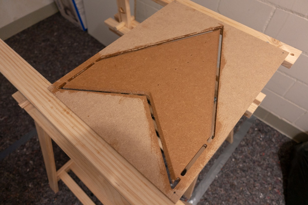

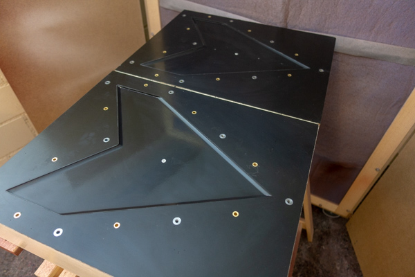

Zum Thema Urmodelle aus MDF kann ich euch kurz meine Erfahrungen mitteilen. Für mein 6" Jayhawk Projekt habe ich die Formen für die Leitwerke und "Winglets" mit Urmodellen aus MDF hergestellt. Dazu habe ich einfach eine MDF Platte mit der entsprechnenden Dicke genommen, dann die Profilierung und Kontur beidseitig gefräst. Im Anschluss habe ich die Teile mit normalen Laminierharz eingestrichen und dann wie üblich: Spachteln, Schleifen, Füllen, Lackieren. Verzogen hat sich das Material bei der Bearbeitung nicht, ich kann mir aber verstellen, dass dies passiert wenn man die ganze Fläche überfräst oder nur einseitig bearbeitet.
PS. Als CAD/CAM habe ich auch F360 verwendet.

@ Louis: Ich habe Laminierharz genommen, aber das Ergebnis ist blöd. Das Harz füllt halt nicht ausreichend.
@ RH: Danke für die Tipps. Hast Du auch schon mal eine Negativ-Form direkt in MDF gefräßt? Das wäre spannend zu erfahren, denn darum gings hier eigentlich smile
