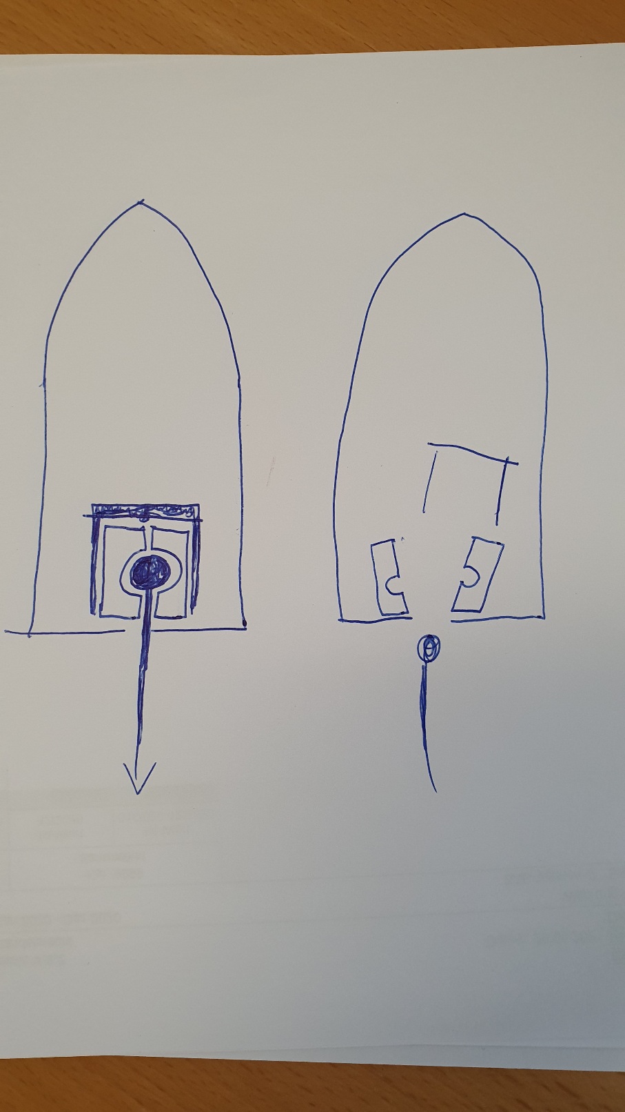

in meinen Kopf tuckert eine Idee mit einem Radialbund-Verschluß.
Also mal abwarten was dabei raus kommt.
Die Idee mit der Schnur durchbrennen kann nur bei kleinsten Modellen klappen.
Bei den Großen sprechen wir ja über enorme Belastungen, gerade bei der Fallschirmöffnung.
Wenn das System vorzeitig trennt, fallen die Einzelteile ungebremst aus dem Himmel.
Da würde ich den Baum vorziehen.

Was das käufliche Chute Release angeht, habe ich folgende Vermutung:
Der bewegliche Stift ist Teil eines eisernen Ankers, der beweglich den Kern einer Spule bildet. Zugehalten wird es durch eine Feder, die gegen den Anker drückt. Geöffnet wird das durch einen Stromfluss in der Spule.
Der Anker muss ja nicht viel halten: nur die Kraft des Gummibandes; also ist da auch nicht so viel Reibungskraft durch den Anker zu überwinden. Aber wie gesagt nur eine Vermutung.
Für große Raketen habe ich keine Idee. Es läuft ja sozusagen auf einen „mechanischen Verstärker“ hinaus. Das wäre ja dann vielleicht irgendwas mit Hebeln oder das Tether-Prinzip. Das ist dann nicht mehr P1, somit nicht meine Welt.
