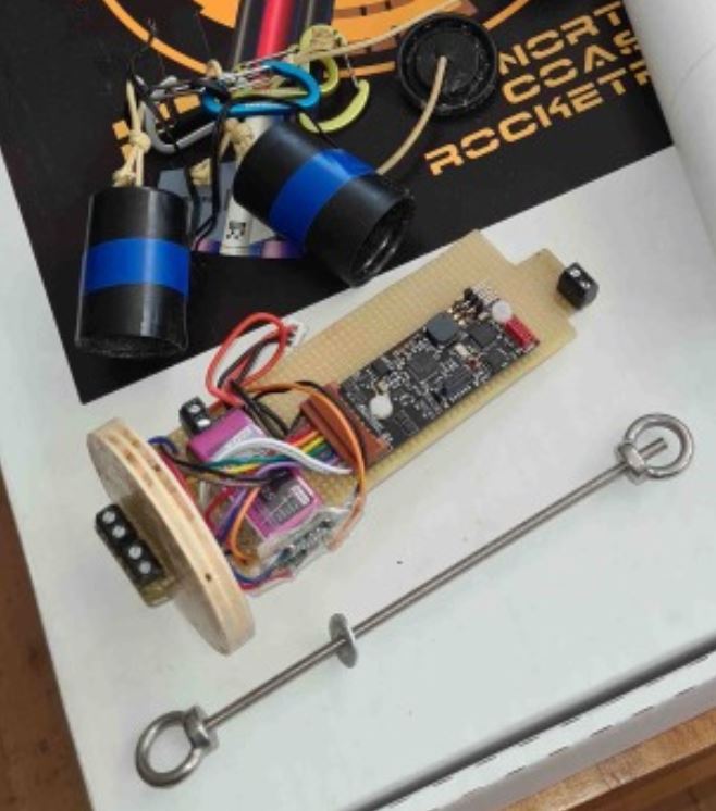

Martin, ist das eine Gewindestange die da unterhalb des Elektronikbretts Deine Ebay verspannt? Ich habe mit so einer exzentrischen Gestaltung schlechte Erfahrungen gemacht, die Krafteinleitung vom Fallschirm kann Dir den Bulkhead "aufbiegen". Kann sein dass meine Rakete größer war und/oder meine Holzteile zu dünn oder was auch immer, aber ich verspanne nur noch zentrisch/symmetrisch und leite die Kraft in die Mitte des Bulkheads ein.

Ich arbeite bei dem Elektronik Bay mit einer zentrierten Alu Gewindestange M4 | DIN 975 / DIN 976 | Al7075 und Ring Muttern zum verspannen.
Ja, so wird das ausgeliefert. Gefiel mir auch nicht, weshalb ich noch eine M6 Stange oben spendiert habe.
Das Loch im Bulkhead ist dafür da. Habs nur rausgenommen, weil sie dann beim Rumbasteln nicht im Weg ist.

Ah, super, dann passt da ja.

Was Ringmuttern angeht: Vergisst man den Wirbel an der Fallschirmleine, kann der Fallschirm sie losdrehen. Daher macht es auch Sinn, sie zusätzlich zu sichern.

Eigentlich sind das Ringschrauben mit Kontermutter gesichert.
An einen Wirbel hätte ich aber tatsächlich nicht gedacht.
Mal sehen, wo ich den wieder herbekomme...

Ich habe auch mal den Wirbel vergessen. Die Folge: Fallschirm kam gut raus, aber eine Bö brachte die Rakete in Pendelbewegungen, worauf sich die Fallschirmleinen zusammendrehten und sich die wirksame Fläche des Fallschirms so stark verkleinerte, dass zwei Finnen bei der Landung zerbrachen.
