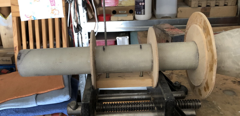

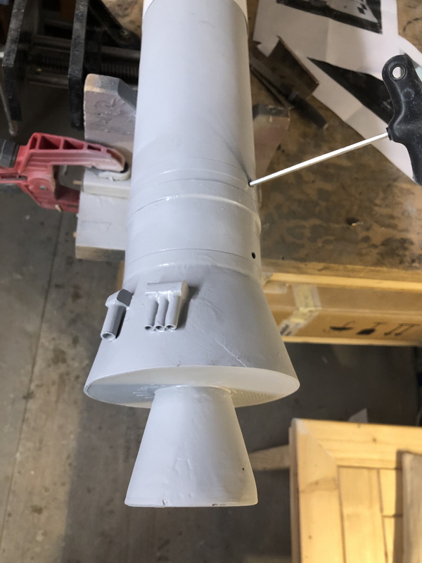

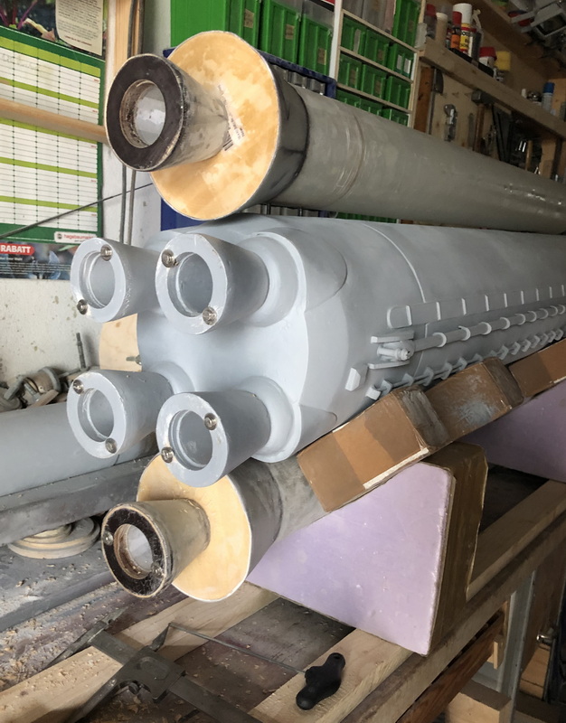

Ohne "Montagelöcher" durch das Motorrohr geht es da nicht.
(Ich weiß, dass eine Schraube schief steht, aber lieber schief und megafest, als gerade und locker)

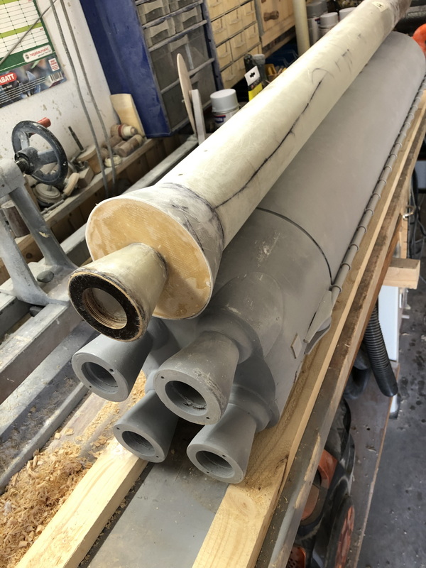

Beitrag 7653802 [Alter Beitrag03. September 2022 um 14:30]
Es war nicht einfach die Montagebohrungen durch das Motorrohr genau zu platzieren, so dass man mit dem Imbusschlüssel auch genau die Schraube im Inneren trifft.
Aber es ist gelungen big grin
leider hat sich mir noch ein Fehler eingeschlichen. Ich muss die oberen Befestigungen nach weiter unten verlegen, da ja der Kuppler der Spitze seinen Platz braucht, und ich mir die Option offen lasse, dass aus dem Boosterrohr noch ein kleiner Fallschirm ausgestoßen werden kann. Also die Boosterspitzen können mit einer Ausstoßladung abgesprengt werden.

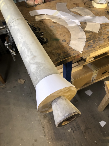

Beitrag 7653805 [Alter Beitrag05. September 2022 um 15:58]

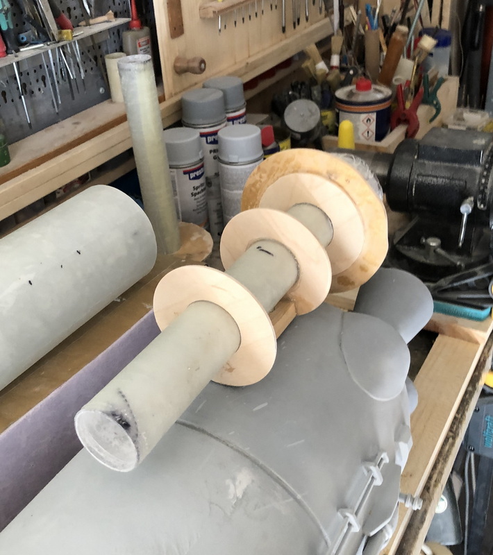

Da die Frage mit der An- und Ab-Montage der Booster nun entschieden und geklärt ist, kann ich nun den Boosterkegel in Angriff nehmen.
Die übliche Kegelproduktion

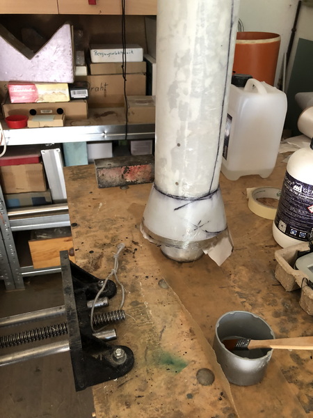

Beitrag 7653807 [Alter Beitrag06. September 2022 um 13:11]
schon mal anmontiert.

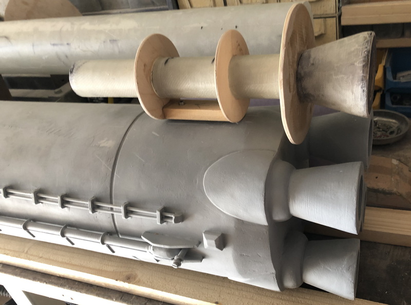

Beitrag 7653824 [Alter Beitrag08. September 2022 um 16:43]

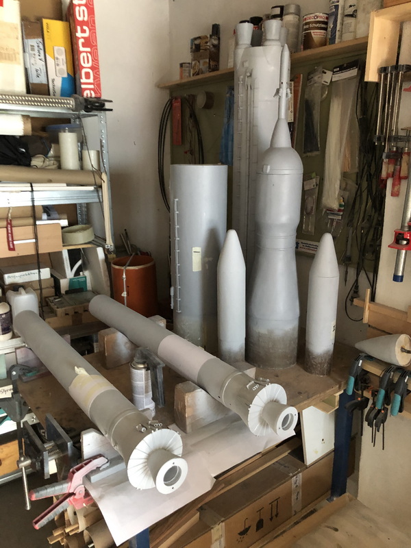

Im Groben ist der zweite Booster auch fertig.
Ja, es fehlen da noch die vielen Kleinigkeitenen und Decals, die dann auch sehr Zeitaufwendig sind.

Nun ja, an dem ersten Booster muss ich noch ein wenig korrigieren.
passt leider nicht in meine Werkstattmad

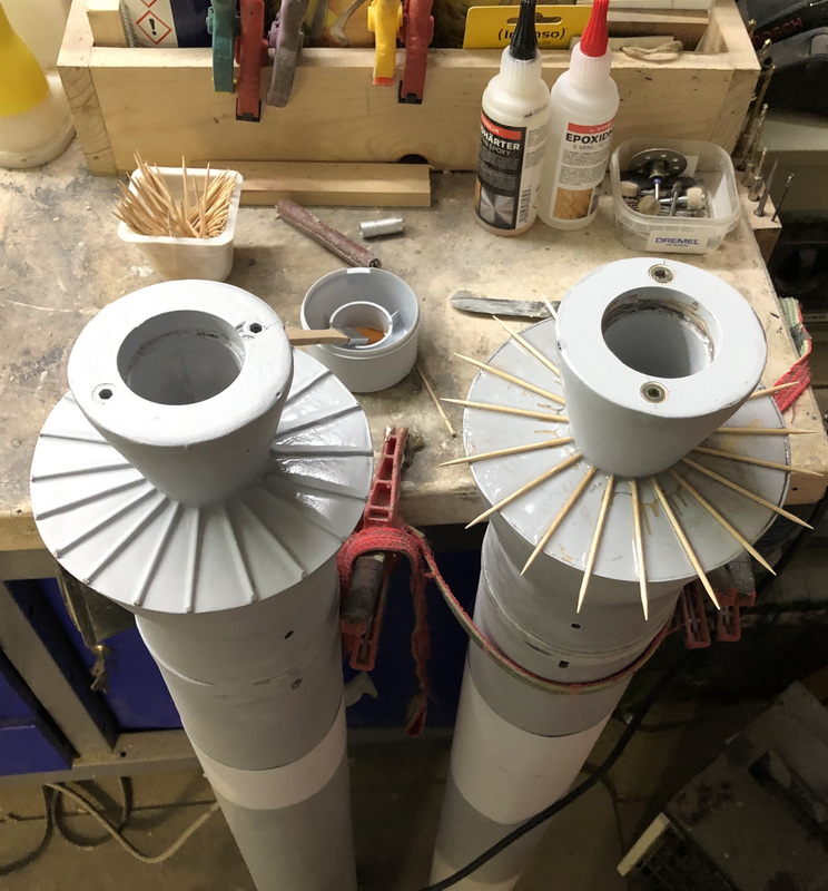

Beitrag 7653845 [Alter Beitrag10. September 2022 um 14:28]
Jetzt sind beide Booster gleich lang big grin
Demnächst versuche ich mal ein Foto wo sie ganz drauf ist. stick out tongue

Beitrag 7653907 [Alter Beitrag20. September 2022 um 11:57]
Ein paar Scaleelemente hab ich beim rechten Booster schon angeklebt.

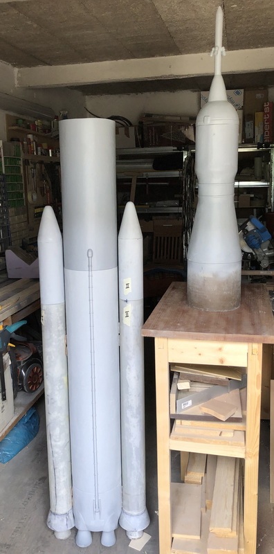

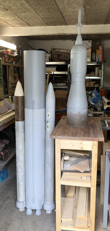

Beitrag 7653933 [Alter Beitrag23. September 2022 um 14:35]
Alle wesentliche Teile sind im Rohbau fertig.
Sozusagen Richtfest. Aber es kommen noch die Hilfsflügel, die soll man aber möglichst nicht sehen.
