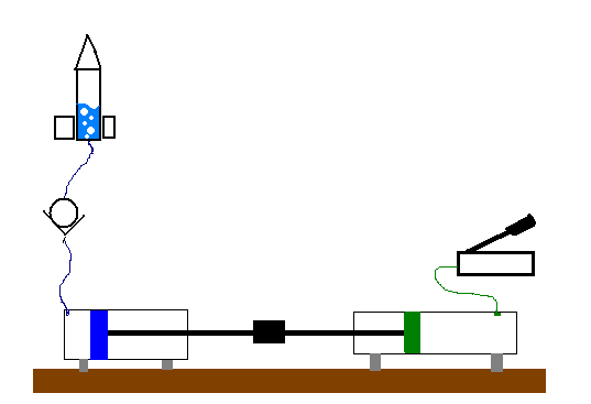

Wie schaut das eigentlich mit einem Selbstbau Kompressor aus? Ein Hydraulikzylinder der mit einer Handpumpe ausgefahren wird und einen Pneumatikzylinder zusammen drückt. da kann man problemlos 50Bar mit erzeugen:
Die komponenten bekommt man für einige euronen bei Ebay
MfG Fabian

Dann will der Hydraulikzylinder aber auch entsprechend angetrieben werden ... da könnte man gleich zwei Pneumatikzylinder nehmen, den einen mit Flaschengas antreiben und mit dem anderen die Rakete füllen ...
Obs Sinn macht, ist ne andere Frage.
Und bei den wirkenden Kräften will das ganze doch entsprechend ausgelegt werden ...
Aaaber: Wenn man eine Vorrichtung baut, die mittels verdampfendem Stickstoff Luft zum flüssig werden bringt, könnte man mit der verflüssigten Luft die Rakete füllen ... (schlechte Idee, ich weis)
Wie siehts mit nem Kühlschrankkompressor aus?
mfG
Markus
Beitrag 126374 [Alter Beitrag05. August 2007 um 22:40]
Kühlschrankkompressor bringt so um die 2-3Bar. Kenne einige Leute die sich die dinger zum Airbrushen umgebaut haben.
MfG Fabian
