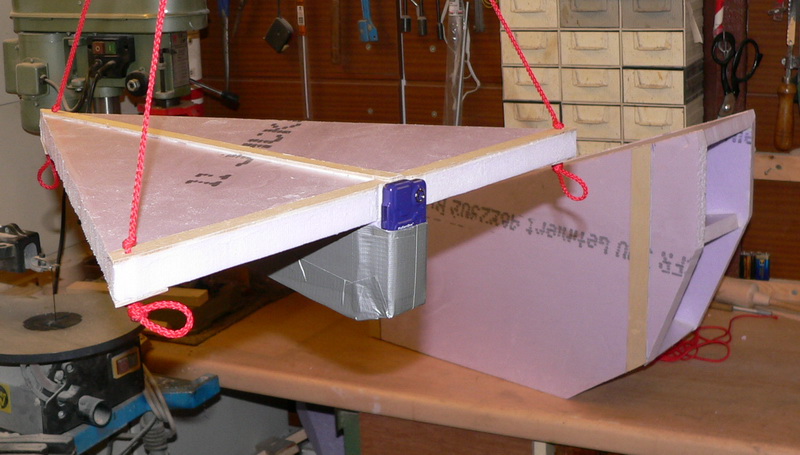

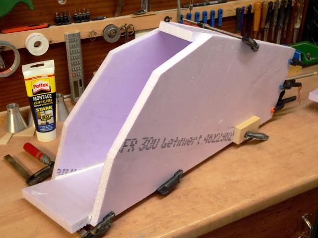

Hi, langsam spreche ich eine Oktave höher fg
Nachdem ich heute die Kamerabox fast fertig hatte, habe ich sie auch wieder sein lassen.
Sie wiegt doch schon 500g!

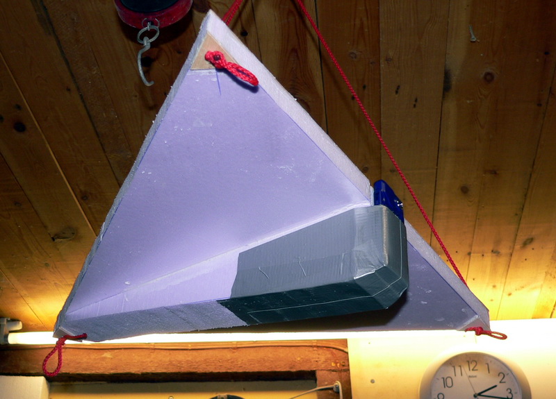

Die Idee, wie sie Reinhard beschrieben hatte, mit den drei Leinen nach unten, ließ mich nicht mehr los.
Ganz schnell noch was zusammengebaut.
Das ist dabei herausgekommen: Das Flightboard wiegt so wie es hängt mit Kamera 150g. Ich denke das ist dann in Ordnung.
Machen wir das so, oder soll ich an dem anderen Teil weiter basteln?
Chiao, Rolli

@ Rolli, das Flightboard sieht schon recht gut aus, auf der oberen Fläche lassen sich dann
auch noch andere Kameras provosorisch mit gutem Klebeband befestigen....wink
So wie es aussieht ist die ganze Konstruktion aus Gewichtsgründen aber wohl aus Styrodur!?
Ich denke um mehr Stabilität zu bekommen solltest Du das Ganze aber noch mit einer dünnen
Sperrholzplatte verstärken auch wenn dannach etwas mehr Gewicht auf die Wage kommt
aber das sollten wir in Kauf nehmenwink !

Beiträge: 3063
Beitrag 131254 [Alter Beitrag25. Oktober 2007 um 00:14]
um mehr Stabilität zu bekommen solltest Du das Ganze aber noch mit einer dünnen Sperrholzplatte verstärken auch wenn dannach etwas mehr Gewicht auf die Wage kommt
Hi Anreas, es sind bereits auf dem Board am Rand Sperrholzleisten geklebt und unten an den Ecken ebenfalls. Sieht man, wenn man es weiß im Bild wink
Da durch gehen die Löcher für die Leinen. Somit ist gewährleistet, dass das Styrodur nicht auseinanderbricht. Ich denke, das ist stabil genug.
Wenn ich die Maße der Kameras wüsste, welche mitfliegen wollen, könnte ich noch ein paar "Andockstutzen" schaffen... big grin
Geändert von Rolli am 25. Oktober 2007 um 00:24
