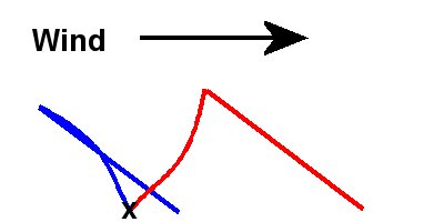

ich denke mal ein Start gegen den Wind macht grundsätzlich mehr
Sinn, da wenn alles glatt geht, die Chance enorm steigt, das die Rakete in der Umgebung des Startplatzes wieder herunterkommt.
Beim Start mit dem Wind kann man ja schon fast davon ausgehen
dass das Modell, je nach Motorisierung, so weit abgetrieben wird
das da auch mal ein etwas längerer Marsch nötig wird.
MfG
Dominik
Anlage:
Schematische Skizze
