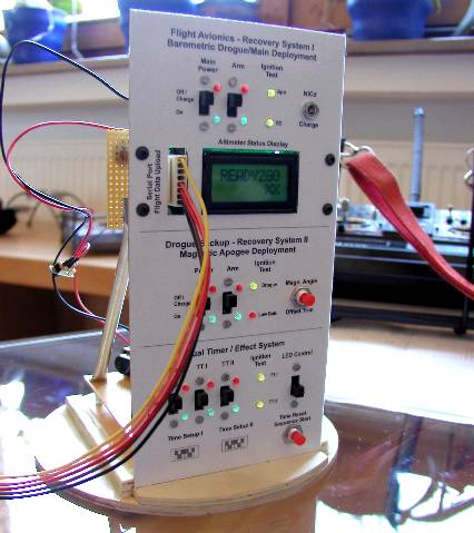

Ich konnte gestern von der Elektronik doch nicht ablassen...
Als ich von meiner Elektronik-Werkbank mal aufschaute und das Radio gerade Spielpause hatte, waren es sage und schreibe heute morgen 5 Uhr in der Früh.... Die Vögel zwitscherten, es wurde hell und mir war es WAHRHAFTIG nicht aufgefallen, das ich die Nacht komplett durchgearbeitet hatte, so vertieft saß ich am Frontpanel.
Als Belohnung durft ich mir dann aber folgendes anschauen...
Das solls aber vor meinen Abflug in den Urlaub übermorgen auch an Bastelei gewesen sein....

Sieht ja irre aus.
Aber was hat den der Sender (Graupner MC18?) da im Hintergrund mit der Sachen zu tun?
fragt sich Dirk gespannt

Hallo Dirk,
es ist eine robbe FC18v3plus.
Die lag noch im Wohnzimmer rum, da ich letztens meiner Raketen-Zündanlage, die bobito mal Hendrik Power Pro Unlimited taufte, dank zweier Servos und PCM-Empfänger nun zu einer Fernsteuerung verhalf.
Und da man mich in den letzten Tagen ausschließlich im Bastelkller fand, lag das gute Stück noch so herum.

Ah! Na wenigsten lag ich mit der 18 richtig. wink
Dachte die hätte irgendwas mit der Elektronik zu tun...
Gruß Dirk

Hallo zusammen!
Leider habe ich letzte Nacht keine Bilder mehr schießen können (hole ich nach!) ABER .... die Elektronik ist fast fertig.
Gestern Abend habe ich wiederum fast 6 Stunden nonstop wild herumgelötet. Daher ist die Elektronik nahezu fertig.
Das Einzige was noch fehlt sind die beiden Piano-Dipschalter zur Codierung der beiden Zeitstufen und ein Subminiatur-Relais als 2fach Wechsler, so daß ich die Zünderausgänge Apo und Ereignis2 (E2) des Salt-3 LCD einmal im Testmodus auf LEDs und im Arm-Modus auf die Zünder schalten kann. Das sind, was weiß ich, noch 20 Kabelverbindungen und dann ist sie komplett fertig.
Nur eins vorweg: Die Elektronik der Sky´s Spirit ist wesentlich komplexer geworden als die Elektronik der BC-P545I. Wenn man hinter das Control-Panel schaut, erkennt man mittlerweile nur noch einen schier undurchdringlichen Wust von Kabeln. Da ist nur noch wenig Platz für einen Lötkolben. Daher schwenkte ich gestern auf meinen Miniaturlötkolben zum SMD-Löten um, damit ich überhaupt noch an die Schalter von hinten drankommen konnte. Denn mit zunehmender Anzahl von Kabelverbindungen schränkte sich die Bewegungsfreiheit zwischen Platinen und Control-Panel doch erheblich ein, so daß ein Wegrücken kaum mehr möglich war...
Status:
Salt-3 LCD komplett verkabelt bis auf Test-Arm-Modus-Umschalter
MAG komplett verkabelt
Dualtimer komplett verkabelt bis auf Piano-Dips
Akku fertig
Charge-Buchse mit Charge LED (die rote LED bei OFF/Charge des Satlt-3) verkabelt
Beschleunigungsschalter zur Triggerung des Dualtimers ist implementiert
SOL-2
Und bald schwenkt Henni auf Flachbandleitungen um fg
Vorsicht, Kabelknäuel sind potentielle Fehlerquellen !
Eine saubere Verdrahtung hinter der Frontplatte ist das A&O einer funktionierenden Elektronik...
