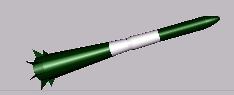

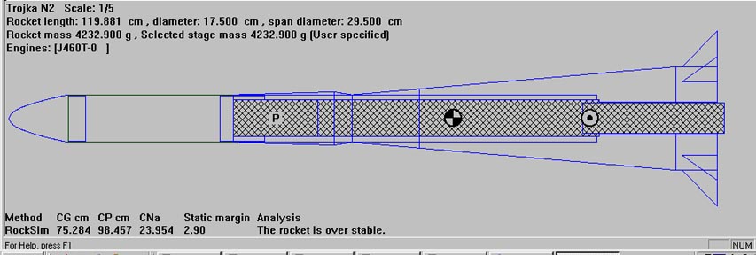

Nach längerem Überlegen, wie ich das leidige Thema CP / CG des "Russenkonus" lösen kann, habe ich mich für folgende Lösung entschieden:
Die N2 erhält 8 statt 4 Flossen, ausserdem wird as Flossendreieck um 1 cm vergrössert.
Damit komme ich auf eine Gesamtflossenfläche von 144 cm² anstatt 50 cm². Dies ergibt nach RockSim ein Kaliber von 2,9 mit geladenem J460T - ohne zusätzlichen Ballast in der Spitze.
Und schlecht aussehen tut das Ganze auch nicht - das einzige Problem: irgendwann wird mich Horst mit Schimpf und Schande aus seiner Lackierwerkstatt werfen... ;-))

Beitrag 33793 [Alter Beitrag13. August 2003 um 00:30]
und falls es jemand nachrechnen möchte...

Beitrag 33996 [Alter Beitrag16. August 2003 um 00:32]
He Eberhard,
die Trojka mit dem 8-eckigen Stern unten dran sieht doch echt geil aus wink
Da bin ich ja gespannt!!! tinysmile tinysmile tinysmile
Bin überzeugt, dass sie ein Loch in den Himmel bohrt.
Nur weit laufen wirst du wohl müssen wink
Cheers, Rolli

Beitrag 34007 [Alter Beitrag16. August 2003 um 11:02]
Salü Eberhard & Rolli
Ganz meine Meinung. War's beim Original nicht auch so? Wenn nicht, hätte es so sein müssen ...wink
Andi
Beitrag 34012 [Alter Beitrag16. August 2003 um 11:43]
Sieht super aus! Viel besser als vorher. Bin wirklich gespannt.
