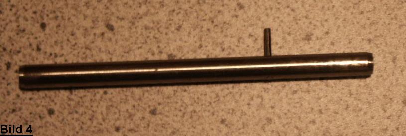

Um den Rohling für die Spitze zu besfestigen, benötigen wir ein Stück Rundstahl (ca. 10x150mm) mit einem seitlich angebrachten Mitnehmer. ( Siehe Bild 4 )

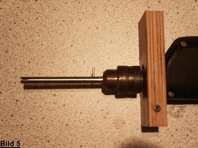

Anschließend wird der Rundstahl in die Bohrmaschine eingespannt. Und das sieht dann so aus...

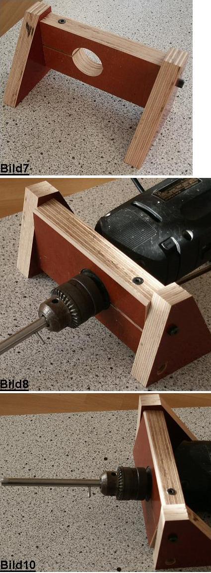

Für den anspruchsvollen Modellbauer, kann man die Bohrmaschinen Halterung auch schwenkbar machen. Die Einstellung und die Festklemmung erfolgt durch die zwei M6 Schrauben (Rechts und Links). Das ermöglicht das Schleifen von konischen Spitzen, sowie konische Übergänge von diversen Durchmessern. In der von mir konstruierten Schleifvorrichtung, lassen sich Spitzen mit einem Durchmesser von bis zu Ø80mm schleifen. (Siehe Bilder 7,8,10) Folgende Datei wurde angehängt: |

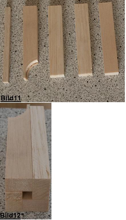

Für die Spitze (ca Ø40mm) benötigen wir 4 Balsaleisten 18x25x150mm und eine Leiste 10x10x150mm ebenfalls aus Balsa. ( Siehe Bild 11 ) Die Leisten werden anschließend zusammen verklebt. So entsteht ein Klotz 43x43x115mm. In der Mitte des Klotzes, soll eine quadratische Öffnung bleiben wo das Rundstahl eingeführt wird. ( Siehe Bild 12 ) Folgende Datei wurde angehängt: |

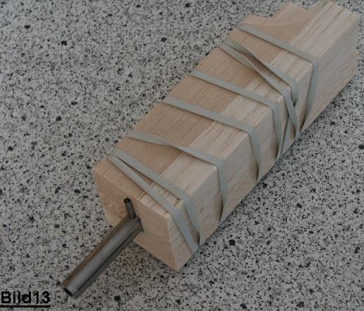

Am besten ihr verklebt die 4 Leisten direkt auf dem Rundstahl. Der Rundstahl darf jedoch nicht mit verklebt werden, soll jedoch stramm sitzen!! Am besten geht das mit einem Gummiband. ( Siehe Bild 13 )

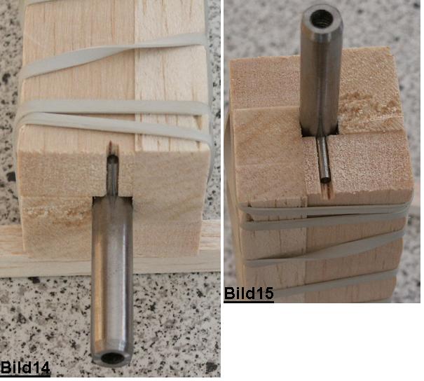

Beitrag 41287
In dem Balsoklotz schneiden wir nun eine Kerbe für den Mitnehmer. Das ganze soll stramm und fest sitzen. ( Siehe Bild 14,15 )

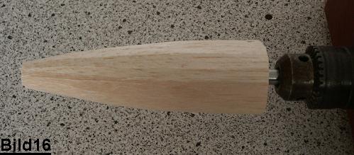

Nachdem der Kleber fest ist, profilieren wir den Klotz zu einer "Spitze" mit einem Messer. Je genauer das gemacht wird, desto weniger Staub haben wir später beim schleifen. ( Bild 16 )
