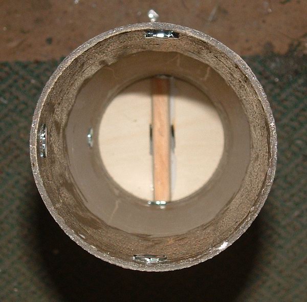

Als nächstes habe ich die Einschlagmuttern für Booster und Railguides eingepasst.

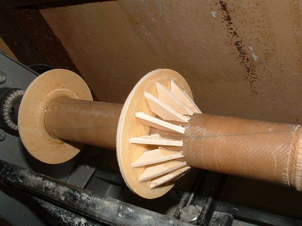

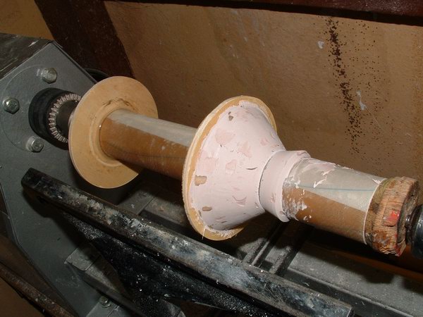

Nun gings an den Bau des Motormounts des Vulcain-Triebwerkes. Ich habe es natürlich wieder mal komplizierter gemacht. Es gibt aber auch einfachere Methoden einen Kegel anzukleben.
Beiträge: 3076
Beitrag 42480 [Alter Beitrag12. Januar 2004 um 19:17]

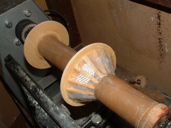

Eine Lage Glasgewebe (hier kamen nur abgeschnittene Reste zur Verwendung) wurden mit 5min Epoxy draufgeklebt…
Beiträge: 3076
Beitrag 42481 [Alter Beitrag12. Januar 2004 um 19:18]

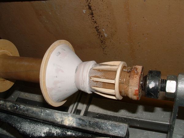

und anschließend Polyesterspachtel aufgebracht welcher dann abgedreht wurde.
Beiträge: 3076
Beitrag 42482 [Alter Beitrag12. Januar 2004 um 19:19]
Bei der leider scalemäßigen zu groß geratenen Vulcain-Düse habe ich ebenso verfahren.
