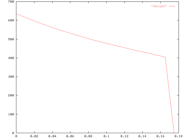

So, die Drucktests waren erfolgreich.
Der kleine Tank (2,3 Liter) hält 14 bar. Startdruck ist 12 bar.
Der große Tank (8,3 Liter) hält 13 bar. Startdruck ist 11 bar.
Ich hab mal ein Schubdiagramm für den großen Tank angehängt.
(Düsendurchmesser 20 mm, Wasserfüllung 2,3 Liter, Druck 11 bar)
Wenn ich das Gewicht der großen Rakete bei 600 Gramm halten kann,
fliegt das Biest ca. 240 hoch und wird fast 350 km/h schnell. Naja,
ob man dem Simulator trauen kann...
He Pyrotechniker! Was wäre das denn für ein Treibsatz, der so ein
Schubdiagramm hat?
(Kraft auf der senkrechten Achse in N, Zeit auf der waagerechten Achse
in Sekunden)
Beitrag 43502 [Alter Beitrag04. Februar 2004 um 20:09]
wenn man mal grob die Fläche unter de rKurve ausrechnet, komme ich auf ca. 87Ns. Also noch nicht mal ein BC125. Das Problem hier ist wohl der Vergleich der Motoren. Der BC hat eine viel längere Schubphase. Hinzu kommt dann noch der geringere Treibstoffverbrauch was zu einer deutlich geringern Startmasse führt.
Ich bin aber trotzdem über den gewaltigen Startschub erstaunt.
Noch eine Frage zu dem Schub, wie wurde der von dem Programm berechnet? Nimmt man nur die Querschnittsfläche und den Innendruck, komme ich auf 339N.

Beitrag 43511 [Alter Beitrag04. Februar 2004 um 21:14]
@ Neil
Hm, auf die gleichen Werte komme ich auch, wenn ich den Druck mal Querschnittsfläche nehme. Hab keine Ahnung, wie der Simulator das rechnet. Komischerweise stimmt der Wert des Simulators. Wenn man die 339 N mal zwei nimmt, kommt man auf den Wert. Ich wusste mal, wie man das berechnet. Hmmmm, vielleicht fällt´s mir ja noch ein. *scharfnachdenk*

Beitrag 43521 , A bissl Physik [Alter Beitrag05. Februar 2004 um 15:56]
[Melden] Profil von TR260 anzeigen    TR260 eine private Nachricht schicken   Besuche TR260's Homepage    Mehr Beiträge von TR260 finden
Vereinfacht wär das so:
F= m * a (Masse mal Beschleunigung), also =v * m/t (Austrittsgeschwindigkeit mal Massefluss (wenn des im dt. so heißt)), also = v * A * v * rho (Dichte von Wasser =1, des Zeichen hab ich net gefunden), also kurz:
F= v²*A*0,998g/l
Bsp.: Austrittsgeschwindigkeit 26m/s bei 4 bar (erhält man ca. bei Wurzel aus 0,84(je nach Düse)*2*p, des ganze mal 10. Einheiten stimmen nicht, weil da normalerweise die Dichte mit drin ist)
Fläche 3,63cm² (21.5mm²/4*PI)
Schub F=(26m/s)²*3,63cm²*1g/l=245N
Ich schreib grad an einer Simulation für größere mehrstufige Wasserraketen, da muss ich mir die ganzen Formeln halt erarbeiten(rumsuchen is zu langweilig).
