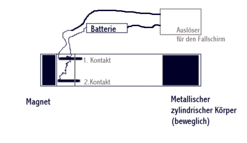

ich finde die Methode mit der Eisenkugel aber trotzdem recht gut, denn sie hat einen großen Vorteil. Auch wenn das nicht am Scheitelpunkt klappt, dann klappt es auf dem Weg abwärts, den dann wird die Schwerkraft die Kugel runterziehen. -> AUSLÖSUNG
100% klappts nicht, aber immerhin ne gute Idee!

Das wäre bei meiner Methode auch so weil es fast unmöglich wäre das sie soooooo gerade runter kommt das die Kugel nicht zu Seite kippt.

Also ich hab jetzt mal so einen Auslöser gebaut:
Er funktioniert auch ganz gut. Nun bleibt noch eine Frage:
Wie benütze ich den Impuls den ich erhalte um die Fallschrimkammer zu öffnen ???
confused
Mit nem Motor o.ä. ??
PS: Es lebe der Picture Publisherbig grin
Beitrag 49527 [Alter Beitrag07. Juni 2004 um 16:49]
Man könnte einen Motor oder besser einen Elektromagneten nehmen.
In Weichen für Modelleisenbahnen sind auch so Magneten drin.
Allerdings musst du auch dafür sorgen, dass der el. Strom für mehrere
Sekunden fließen kann. Bei deiner Konstruktion besteht die Gefahr,
dass der Kontakt nur ganz kurz geschlossen wird, ohne dass der Motor
den Fallschirm auswerfen konnte.
Du könntest ein bistabiles Relais einbauen. Das schliesst den Kontakt auf
der Ausgangsseite dauerhaft, auch wenn auf der Eingangsseite ein kurzer
Stromstoß angelegt wurde.

@ robby der magnet hält den Metallkörper eigentlich ziemlich gut. Also wenn ich das ganze im trockenen (?) ausprobiere, kann man den Metallkörper nicht so einfach "abschütteln".
Meinst du, die Kraft der Stellmagneten reicht dafür aus?
