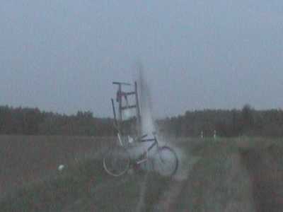

@-=timo=-
4bar
Da fliegen hauptsächlich die Spitzen der 1. Stufe weg (durch die 2. Stufe weggerissen), sowie die Fallschirme (natürlich an den entsprechenden Schnüren). Ansonsten sieht man noch die Staging-Vorrichtung-

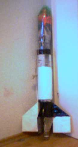

Wurde gestern nicht fertig, aber heut:
Die 2. Stufe ist bereit, um 13:00 Stickstoff geholt, wenn alles gut geht, starte ich um ca. 17:00.

So, jetzt hab ich die Bilder vom letzten Flug da:
http://people.freenet.de/TR260/Flug_klein.zip
Die Auswertung ergab, dass zwischen dem Ende der 1. Schubphase bis zum Start der 2. Stufe ca. 0,4 Sekunden vergingen! In dieser Zeit drehte sich die Rakete mit der Spitze nach unten, weil sie nur ohne 1. Stufe aerodynamisch stabil ist. Die 2. Stufe schoss also nach unten, wobei zufälliger Weise der Fallschirmausstoß zu früh war (also rechtzeitig). Insgesamt wars jedoch ein gelungener Test des Konzepts einer zweistufigen Rakete mit Stickstoff-Druckaufbau.

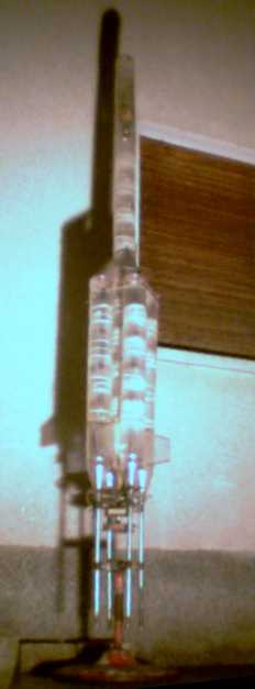

Nach 2 erfolgreichen Flügen ist das hier damit erfolgreich abgeschlossen. Die Rakete und Startrampe sind vor ein paar Tagen auseinandergenommen worden, einige Teile konnte ich für eine neue Sache weiterverwenden.
Der gezeigte Apparat basiert auf der Technik der alten Rakete, ist aber (ohne Startrampe und 3. Stufe) ca. 2m hoch. Der 1. Flug wird aber wahrscheinlich erst am Donnerstag stattfinden.

Sieht echt klasse aus!!! Sieht sogar so klasse auch, dass ich dahinter genug Power vermute um mal ne gescheite Cam hochzuschicken, oder sonstwas schweres. Denk mal darüber nach!
Sag mal gehört das so, dass die Rakete gleich nach dem Start in sämtlich einzelteile zerfällt?

Beitrag 59132 [Alter Beitrag17. Oktober 2004 um 19:53]
Hallo K.T.
sieht klasse aus, sind die Rohre alle untereinander verbunden
oder haben sie alle eine separate Auslösung.
Mach mal mehr Bilder

Beitrag 59142 [Alter Beitrag17. Oktober 2004 um 20:56]
krass.Is ja megagroß.
Wieviel Liter passen da rein? 20?
