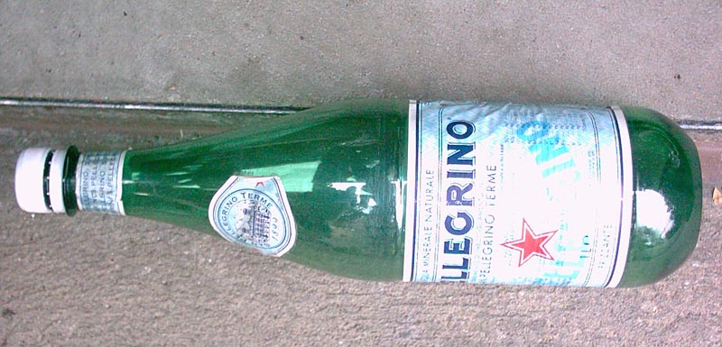

@bäckchen ich hab ne flasche gefunden mit der du das kaltwasserrohr weg lassen kanst, da dünner hals:
Ja dann werde ich mal Wasser trinken gehen.
