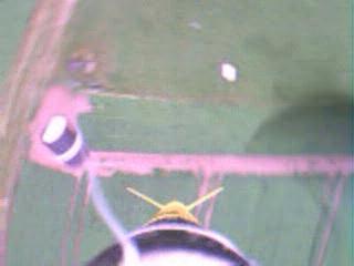

Hier sieht man, wie ein Hilfsfallschirm ausgeworfen wird.
Der Fallschirm ist noch im Darconband eingewickelt und
rollt sich dann ab.
Ich versuche mal in den nächsten Tagen, das Modul auf meiner
orangenen Rak zu starten. Vielleicht hat die ja nicht soviel Spin.

Sieht echt total genial aus!! Richtig professionell und Hammermäßig! Allerdings hätt ich persönlich das Kameramodul unter das Fallschirmmodul gebaut, damit sich niy verheddern kann. Allerdings siehts halt schon genial aus, wie sich der Fallschirm öffnet.

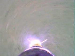

Hab mir grad die Videos angeschaut. Wirklich extrem beeindruckend!!! Der Sound beim Start ist total krass!! Beim ersten siehts kurz nach dem Start aus, wie diese Bilder aus der X15, die in Richtung Triebwerk aufgenommen wurden, halt so wie bei deinen Videos.

kurz nach dem start sieht es aus wie bei einem Smokerruhe fg fg
naja, hat was!!

Beitrag 53568 [Alter Beitrag31. Juli 2004 um 14:54]
Moin!
Erstmal vielen Dank für die Blumen big grin Dankeschöööön!
@ Speckknoedel:
Jo, ich find´s auch erstaunlich, dass man den "Abgasstrahl" aus der
Perspektive noch so deutlich sehen kann (guckst du unten!).
@ Highflyer:
Naja, in die Kamera kommen normalerweise zwei von diesen AAA-
Micro-Zellen. Die werden von der Cam aber schon nach ca. 20 Sekunden
gekillt.
Ich brauche aber eine längere Aufnahmedauer. Wenn die Rak voll
aufgepumpt ist, hab ich etwas Schiss, daran noch rumzufummeln.
Daher schalte ich die Kamera schon bei "relativ harmlosen" 5 bar ein
und pumpe die Rak dann weiter bis 11 bar auf. Das dauert aber seine
Zeit, so an die 2 Minuten. Daher die zusätzlichen Batterien. Das macht
die ganze Sache zwar etwas schwerer, aber bei fast 8 Liter Drucktank-
volumen ist das noch verkraftbar.
Die Filmszene, die für´s Aufpumpen draufgeht, schneide ich hinterher
wieder raus.

Muss die Filmchen einfach immerwieder anschauen, einfach nur geil! Gibts denn eine Möglichkeit den Winkel mit der die Cam filmt zu verändern? Ich mein der "Abgasstrahl" und die Startrampe sind zwar cool, aber ich fänd auch mal einige Luftaufnahmen, die mehr oder weniger horizontal aus der Rakete gefilmt werden interessant.
MEHR!
Alle sagten: Das geht nicht.
Beitrag 53607 [Alter Beitrag01. August 2004 um 19:50]
@ Speckknoedel:
Nee, die Kamera ist fest eingebaut. Ich hab aber zugeschnittenes
Material für ein weiteres Kameramodul auf der Werkbank liegen.
Darin würde die Kamera unter einem fast rechten Winkel zur Flugbahn
eingebaut werden. Mal sehen, wenn ich die Zeit habe...
