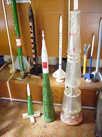

Nein Oli4,
weitere Starts der Herkules(Bildmitte) hat es nicht gegeben. Sie war doch etwas falsch konstruiert. Zuviel Gewicht am Heck und mit den vorgesehenen Treibsätzen kein gutes Verhältnis DP / SP.
Ich habe (links im Bild) ein kleines T1-Modell gebaut (D7-3) um Flugverhalten bei modifizierten SP ausreizen zu können, denn bei der Berechnung vom DP sind bei den flügellosen Raketen die Ergebnisse der einschlägigen Programme nicht immer gültig.
Rechts im Bild nun das neueste Modell im Bau, wo ich dann auch am Ende den richtigen Motor vorsehen kann. Aber das dauert noch so seine Zeit.

Hallo Rolli,
in welchem Massstab baust du die ganz grosse?
Mit was willst du sie fliegen?
