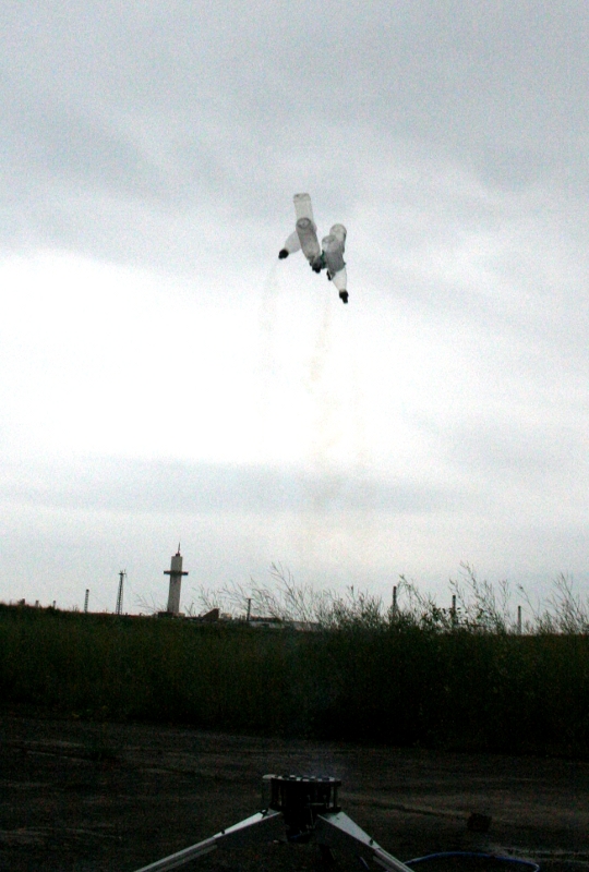

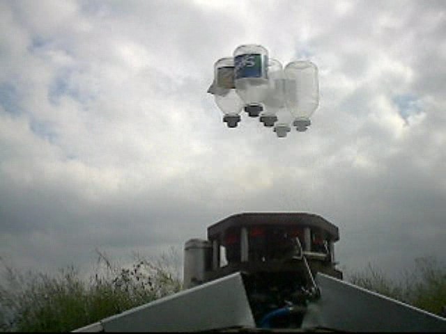

Ich war eben draussen und hab mal die Rampe weiter getestet. Vor allem ging´s darum herauszufinden,
ob alle Kupplungen synchron öffnen. Ich bin angenehm überrascht, ich hatte mit größeren Verzögerungen
zwischen dem ersten und dem letzten Öffnen gerechnet.
Hier mal ein Bild mit 1/4000 sec. Belichtungszeit:
Dieses Bild ist noch eindrucksvoller. Hab ich aus einem Video gecroppt:
Keine Ahnung warum die Flaschen so kurz sind confused liegt wahrscheinlich am Verschluss der Kamera.
Auf jeden Fall ist schön zu sehen, dass die Flaschen wunderbar in der Reihe tanzen. Könnte man fast
unten ein Lineal dranlegen.
Videos hab ich auch gemacht. Hier mal vom Kontrollpult aus und
hier aus der Nähe.
Also ich hab keine besonderen Bedenken, dass sich die Booster aufgrund nicht synchroner Auslösung
aushaken. Man muss ja auch bedenken, dass die Flaschen ohne Wasser geflogen sind. Die Booster
mit der Wasserfüllung wären schwerer und dadurch langsamer.

Beitrag 7050941 [Alter Beitrag11. Juli 2009 um 20:51]
Meine Fresse.......
Das hat mit,
"...Sohnemann baut aus Plastikflaschen Raketen. Stellen Sie sich vor, da wird dann Wasser reingefüllt und dann pumpt er die mit einer Fahrradluftpumpe auf...... und die fliegen tatsächlich.....",
"Nee, sagen sie bloß..."
schonmal überhaupt nix mehr zu tun.....
Schonmal überlegt nen Helm zu tragen bei sowas?? Der eine Einschlag im ersten Video war aber haarscharf... oder hast Du die weggeköpft?
Aber die Geräuschkulisse beim Füllen ist mal der Oberhammer.
Ich würd´ da jetzt gar nicht soviel Zinnober machen, schnall´ die rote da drauf und ab dafür.
Verdammt, ich will das Video sehen und die SALT-Kurve.
Und sieh zu, das Lotte stattfindet, dieses Jahr will ich auch.
Gruß Jan
