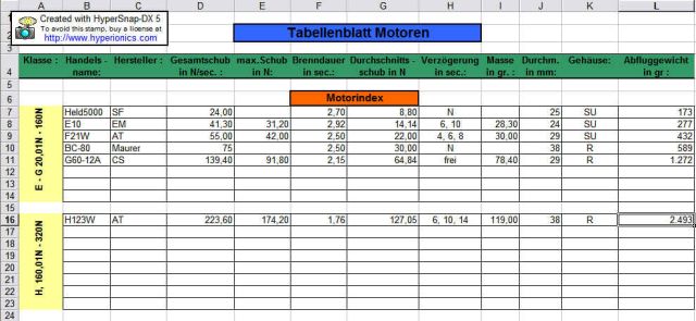

ich habe mir den gesamten Tread jetzt nochmals in Ruhe durchgelesen, und finde den Ansatz von Peter garnicht so schlecht. Ob jetzt "kp" oder "N" ist für mich ersteinmal zweitrangig, das kann jeder so handhaben wie er möchte.
Wichtig in dieser Tabelle sind für mich aber dann schon noch einige weiterreichende Informationen, und ich habe mal ein bisschen im Netz gestöbert und bin auf folgendes gestossen. Man sieht, auch andere haben sich hierzu Gedanken gemacht.
denn der real existierende AeroTech J90W heißt zwar so, hat aber keine 90N Dauerschub sondern 106N. In meiner Tabelle wäre er mit dem Motorindex 10,8kp - 6,5s kristallklar eingeordnet (zwischen XL-17 und H123W).
Und hier hat Peter absolut Recht, aber auch andere haben dies erkannt, und deshalb ist als Beispiel der "H123W" in der Spalte "TMT-Metric" als H127 eingestuft. Also habe ich mal für mich das schon bestehende und das hier geschriebene zusammengefasst, und heraus kommt dabei folgende Übersicht :

@Oliver: Will ja nicht unnötig pingelig sein, aber die Einheit in Spalte D klingt irgendwie komisch. Ansonsten freut es mich, daß da mal jemand den Inhalt würdigt. Oder möchtest Du auf das Versprechen des Kollegen Wimmer für diesen Thread vertrauen: "Wenn´s schee macht?" Im Vertrauen: Was meinst Du wohl, weshalb ich hier soviel schreibe big grin
das klingt nicht komisch, sondern ist schlichtweg falsch => muss Ns heißen.

um mal wieder auf den Kernpunkt des Themas zurückzukommen, sollen wir uns die Mühe und Arbeit machen mal eine Motorentabelle nach unseren Bedürfnissen zu kreieren oder lassen wir es bleiben. Hierzu vermisse ich eigentlich konstruktive Vorschläge.
Um mal von mir zu sprechen, die vollständigste Übersicht findet man derzeit in der Motorendatenbank von RockSim incl. der BC-Motoren, aber auch hier fehlt meines Erachtens die eine oder andere Information, und so bin auch jedesmal gezwungen in diversen Datenblättern nachzuschlagen.
Und wie ich schon weiter unten erwähnt habe, die Benennung ist mir schnuppe, bei einer vernünftigen Datenbank oder einem Excelsheet ist es nur ein Umrechnungsfaktor den sich jeder individuell einstellen kann.

Genau. Eine entsprechend aufbereitete Tabelle könnte z.B. die Solaris Homepage schmücken, bin gern zur Mitarbeit bereit. Auf Anhieb fallen mir diese Anforderungen ein (sind vielleicht nicht alle):
1) Eine für hiesige Zwecke sinnvolle Motorenauswahl. Also alle, die man hier irgendwie kaufen kann, ob zugelassen oder nicht. Motoren, die bei uns nicht zu bekommen sind, kann man erst mal weglassen (die Tabelle ist ja schließlich auch Arbeit).
2) Möglichst viele Eigenschaften pro Motor, also samt Abmessungen, Gewichten, Leistungsdaten und Link zum Schubdiagramm bzw. Link zu einem Flugvideo, etc.
3) Da es ja in der Tripoli Tabelle erkennbare Diskrepanzen gibt, messen wir die für uns interessantesten Motoren bei Gelegenheit selber mal nach.
4) Die Tabelle sollte nach vielen Kriterien sortierbar und zugreifbar sein. Auch nach dem Motorenindex, sowohl in Newton als auch in Kp. So ein Computer kann ja schließlich mit 9,81 multiplizieren.
Dann kann sich jeder die Informationen so abrufen, wie es ihm taugt. Oder kann sich spaßeshalber mal eine andere Darstellung ansehen und vielleicht ganz zwanglos feststellen, daß die auch ihren Sinn hat.
